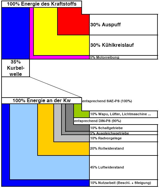

Die Höhe des fehlenden Drehmoments ist übrigens sehr klein, wie in dem nachfolgenden Diagramm (für "hohe" Geschwindigkeit) sichtbar wird. Es kommt beim 411 also immer darauf an, dass alle Systeme gut - besser - optimal funktionieren. :wink:
