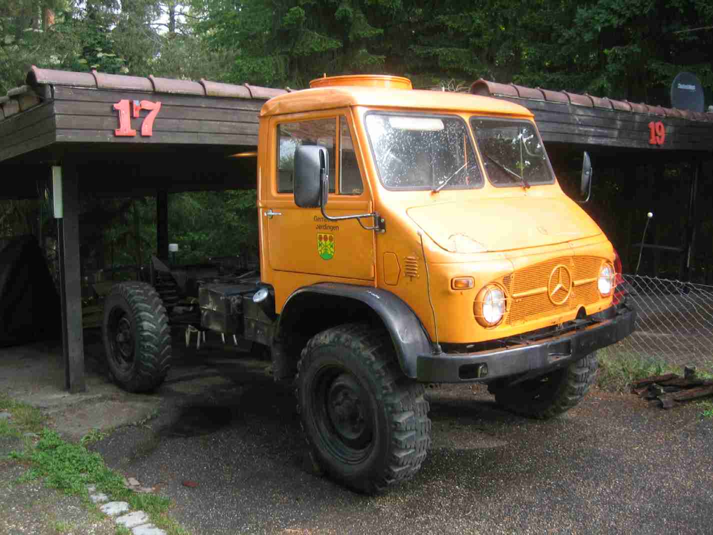

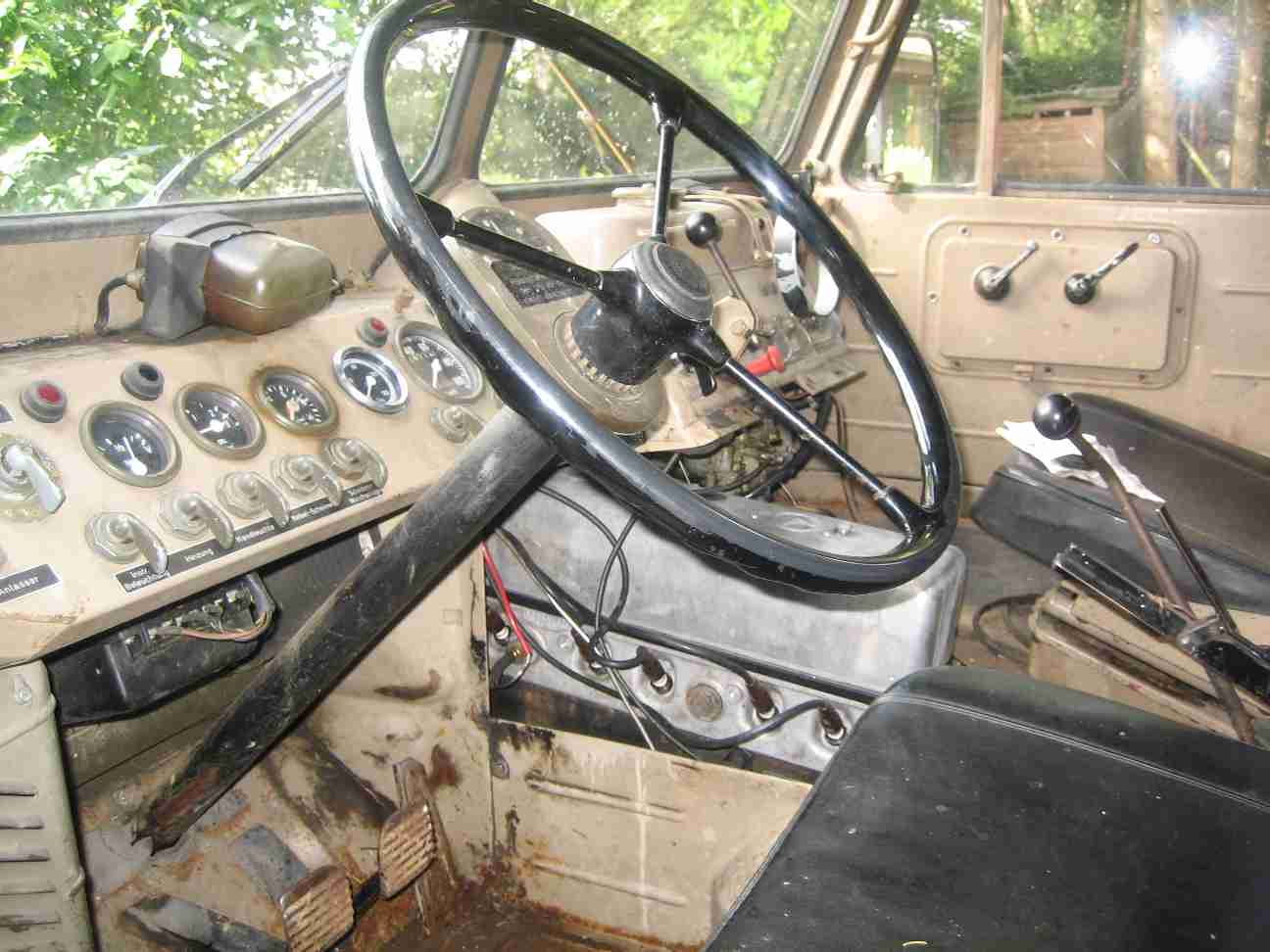

Im Anhang noch ein paar aktuelle Bilder

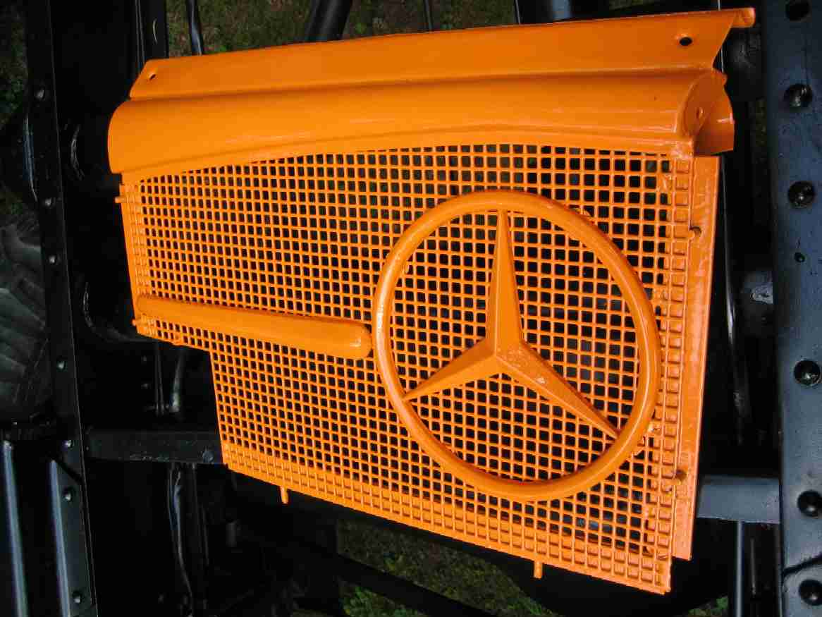

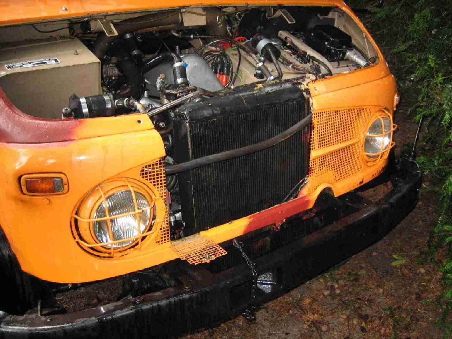

Achtet mal auf die kleine Besonderheit am Kühlergrill
Inschwischen ist die Karosserie entbeult und lackiert, aktuelle Photos folgen.
:!: :?: :idea: :!: :?: :shock:
Kühlerblende ausgebaut

@ Alex
Hallo, also, diese besonderheit, dafür waren meist die Industrie-Werke-saar verantwortlich, mein TLF8 hat diesen nicht mal mittigen schnitt auch im Kühler. Iss aber ne feine Sache, da man besser am Motor arbeiten kann, wenn mal was kaputt geht. Mein TLF hat aber leider nicht die Wartungsklappe für den Kompressor im Kühlergrill, die ist nämlich vorteilhaft, wenns an die Ölkontrolle des Kompressors geht.
Wo hast Du eigentlich die Karre her, wo ist der früher gelaufen ??
Und was ist mit dem original aufbau passiert ??
