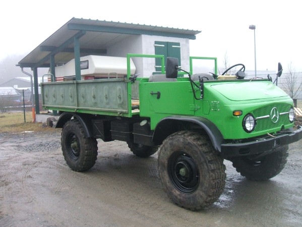

Ich suche Kotflügel für die Pritsche von meinem 404.
Orginal ist ein Blech montiert. Wer hat eine Idee. Die Schweizer haben nach Bilder umlaufende Kotflügel hinten.
Ich bin kein Orginal Fan sondern suche eine Idee um nicht nach jedem Einsatz die ganze Pritsche von unten säubern zu müßen.
Wer hat schon mal Kunstoffkotflügel vom LKW montiert vielleicht mit Bildern ?

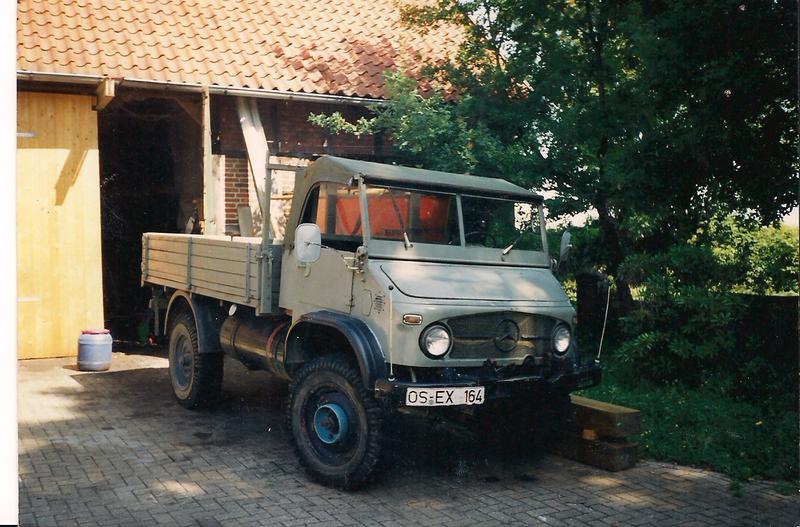

Hier mal meine damaligen Kotflügel.
Gab´s im LKW und Anhängerzubehörhandel
Der Hintere war Komplett und die vorderen hab ich aus einem Kotflügel für einen Anhänger mit Tandemachse erstellt.
Einmal längs in der Mitte durch und einmal quer weil der sonst zu lang wäre.
Kein Rost keine Beulen und kein streichen mehr.
Hat wunderbar gehalten .
mfg Medrow
