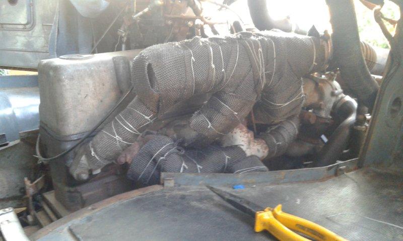

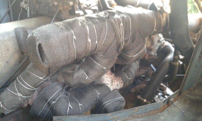

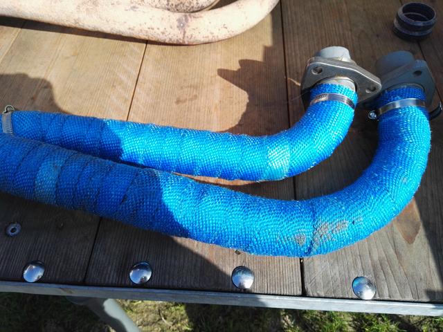

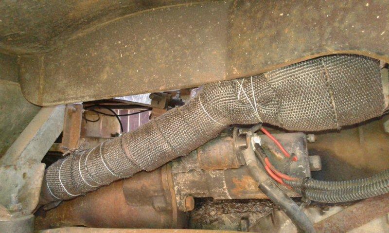

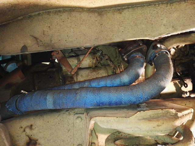

Hallo ich möchte Euch noch etwas zeigen, was ich mit meinem Auspuff und Ansaugbrücke gemacht habe. Es gibt aus dem Motorsport ein Hitzeband, mit dem habe ich die Teile umwickelt und der erfolg ist wirklich klasse. Früher konnte ich die Abdeckbleche vom Motorraum nicht anlangen, jetzt werden sie nur noch leicht warm.
Anbei die Bilder wie ich die Teile eingepackt habe.
HG Reinhard
#504791
Hallo Reinhard,
das kann ich bestätigen. Habe bei meinem 406 nur das Hosenrohr umwickelt. Die Wärmeabstrahlung wurde erheblich reduziert, die innere Motorhaube und die Hütte heizen sich bei weitem nicht mehr so schnell und so kräftig auf.
Das Auspuffband gibts im Zubehörhandel einfach zu kaufen. Mit einer 5-Meter Rolle kann man das Hosenrohr mit guter Überlappung komplett einpacken.
Peter
#504792
Hallo Reiner.
"hoffentlich schmilzt Dir jetzt nicht der Auspuff weg"
Habe ich zuerst auch befürchtet, aber habe das jetzt schon ein halbes Jahr und bis jetzt alles OK.
Habe den Tipp von einem Stocka Fahrer die sitzen in Ihren Kisten oft direckt neben dem Auspuff und die haben Turbolader und ganz andere Temperaturen. Er sagt da gab es noch nie Probleme.
Gruß: Reinhard

Nabend,
Das habe ich auch zuletzt erst gemacht bei der Erneuerung des Hosenrohres .... und ja es bringt etwas ....zwar nicht ganz so viel wie Gedacht aber merken kann man es schon das es nicht mehr ganz so heiß wird ....... Denke aber noch über ein event. Hitzeschutzblech nach .... :technik

War das www.hild-Tuning.de ???
Ich habe leider keinen Beleg mehr griffbereit, aber wenn ich Auspuffband oder Auspuffbandage als Suchbegriff eingebe, gibt's ne ganze Reihe Anbieter. Ich hab das beige-farbene verwendet und mit VA-Draht fixiert. VA-Schlauchschellen gehen auch.
