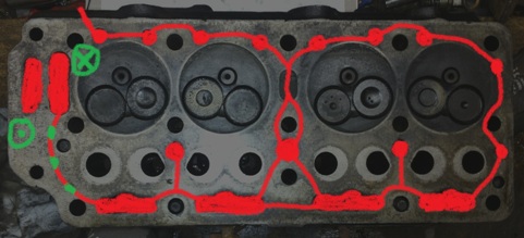

zu dem Bild mit dem Loch. Der Zylinderkopf stammt von einem 411.117.
Baujahr kann ich noch in Erfahrung bringen weil ich das Wartungsheft von dem Unimog noch habe. Des weiteren kann ich zu dem Kopf noch sagen, dass er Schrott ist, da er leider mehrfach gerissen ist.

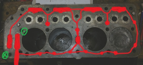

Zu den kühlkanälen möchte ich gerne zwei Bilder ergänzen, die ich für mein Thermostat - Zylinderkopfdichtungs -Problem erarbeitet hatte. Vielleicht helfen sie ja jemandem weiter.
Die roten Linien sollen die Kanäle darstellen.
Am Zylinderkopf: die grün rote Linie ist das besagte Löchlein und die dünne rote Linie oben im Bild links ist die Verbindung zum kühlwasserauslaufstutzen.
Am Block: die dicke Linie unten links im Bild ist die Verbindung zum Kühler.
Kreis mit Kreuz bedeutet Fluss in die Zeichenebene hinein
Kreis mit Punkt bedeutet Fluss aus der Zeichenebene heraus
Gruß aus dem Westerwald
Max Schumacher
kopf kanäle.jpg (48.76 KiB) 1677 mal betrachtet
block kanäle.jpg (44.51 KiB) 1677 mal betrachtet
