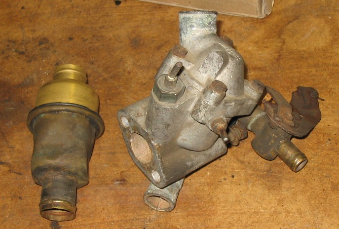

ich sollte Heute bei DC mein Schlauchthermostat für den OM636, der in meinem FAHR Schlepper D177 verbaut ist abholen. Als der Mitarbeiter von DC mir das bestellte Teil brachte, schaute er das Teil, mich und wieder das Teil an und fragte nun: "Ist das ein Thermostat?"
Ihm und mir war schnell klar, dass dieses Teil, der Thermostateinsatz de Kühlwasserthermostats des UNIMOG 411, mir nicht weiterhelfen würde.
Nach halbstüngigem Brüten über der Micro-Fish waren wir uns einig, dass man solange man nicht wisse, wie das Thermostat am U411 verbaut wird, kein weiteres Teil mehr bestellen würde.
Nun meine Frage an die U411-ler: könntet ihr mir Bitte Fotos vom Kühlwasserthermostat und dessen Einbau zusenden, damit ich abwägen kann, ob dieses Thermostat bei mir am Schlepper zu verbauen sei.

#122795
Für den 411 gibt es zwei Versionen von Thermostaten
links das Ursprünglich verbaute. Das ist ein Teil und sitzt im Ausgleichsbehälter. Der helle Teil auf dem Foto ragt in den Behälter, an dem anderen Ende wird der Schlauch vom Motor kommend angeschlossen. Thermostateinsatz alleine nützt nix, da man die Messingbüchse nicht öffnen kann.
rechts die aktuellere Version. hierbei wird dieser Block direkt am Motor angeschraubt, in Fahrtrichtung vorne links am Zylinderkopf. Dieses Gehäuse kann man zerlegen (die vier Deckelschrauben SW10). Darin ist der eigentliche Thermostateinsatz.

#122944
danke Torsten und Stephan.
Das von mir gesuchte Teil ist das angesprochene Schlauchthermostat, welches links auf dem Bild von Stephan zu erkennen ist.
Ich habe mittlerweile eine die Nr. Nr. A003 203 0175 angegeben bekommen, vielleicht finde ich mit der noch was in einem Lagerbestand.

#123907
wenn ihr den Thermostat im oben gezeigten Gehäuse wechselt, dann immer
ein Thermostateinsatz mit Kugelventil montieren.
Das Thermostat so einsetzen, das das Kugelventil an der höchsten Stelle sitzt, damit evtl. Lufteinschlüsse im Wasserhaushalt direkt entweichen können.
Das Thermostat öffnet bei 78° und ist bei 94° ganz geöffnet.
Gruß Kurt
