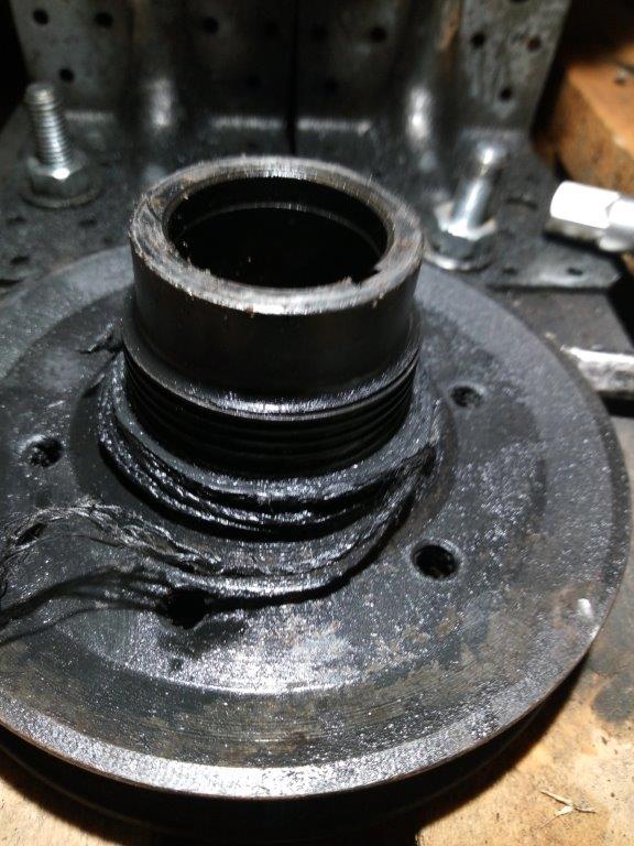

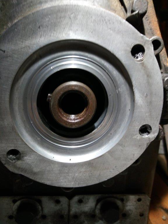

Hallo miteinander,
jetzt hab ich die Riemenscheibe an der Kurbelwelle nochmal ausgebaut und gemessen.
Riemenscheibe Kurbelwelle
Die Riemenscheibe hat 47,7 mm Durchmesser
Strinraddeckel
Strinraddeckel
Die Bohrung im Stirnraddeckel hat 47,8 mm Durchmesser
Diese Differenz sollte doch nicht zu groß sein, oder?
Das Gewinde an der Riemenscheibe sieht ziemlich flach aus, kann das die Ursache sein?
Gruß Michael
#563531
Hi Michael,
allein die Messwerte zeigen schon, dass es nicht dicht sein kann. Bei 1/10mm im Durchmesser kommt da unweigerlich Öl heraus. Das Labyrinthgewinde sieht sehr platt aus, wenn ich es mit den Riemenscheiben vergleiche, die ich habe.
Im Steuergehäusedeckel ist auch das entsprechende Gegenstück (Verschleißbuchse) zum Labyrinthgewinde. Da wirst du sicherlich ebenfalls Schleifspuren sehen.
Die gezeigten Passstifte sind an den OM636 Blöcken, welche ich habe, ebenfalls vorhanden.
#563610
Hallo Tobias,
entschuldige die späte Antwort, war ein paar Tage in der Wachau.
Wenn ich mir eine andere Riemenscheibe besorge, muß ich dann auf den Durchmesser des Gewindes achten?
Oder passt jede Riemenscheibe?
In anderen Beiträgen die ich gelesen hab, wurden öfter unterschiedliche Maße genannt, wenn ich mich richtig errinnere.
Wie sieht den diese Verschleißbuchse aus?
Beim Reinigen und Begutachten ist mir keine extra Buchse aufgefallen.
Gibt es solche Buchsen als Ersatzteil, hab nichts gefunden?
Oder könnte man die selber drehen / lassen?
Welches Spaltmaß ist passend?
Gruß Michael
#563671
ich kenne nur den einen Durchmesser, welchen du auch gemessen hast. Ob es noch andere Varianten gibt weiß ich nicht.
Evtl. ist bei deinem Motor noch ein Steuerdeckel verbaut ohne Buchse. Sozusagen ohne Reparaturstufe. Schau Mal genau die Lauffläche im Steuerdeckel an. Dort siehst du vermutlich Riefen des Labyrinthgewindes. Wenn die dort zu sehen sind würde man das Material ausspindeln und eine Buchse neu einsetzen (selber drehen), um wieder best möglich abzudichten. 100% wird es nie. Willst du das?
Ich persönlich würde das so nicht machen. Umbau auf WDR ist da doch nachhaltiger.
#563856
Hallo Tobias und Norbert,
ich möchte schon gerne das Originalsystem behalten.
Mache jetzt mal einen Versuch mit einem O-Ring auf der Riemenscheibe.
Bei meinem anderen Motor war ein Faden um die Riemenscheibe gewickelt, war anscheinend dicht.
Aber der Faden hat vom Stirnraddeckel etwas abgerieben.
Umstellen auf was anderes kann ich immer noch.
Ich möchte halt ungern die Einspritzpumpe abbbauen, weil sie dann neu eingestellt werden muß.
Nächste Woche, denke ich bin ich soweit um mit den Probefahrten anzufangen.
Da sehe ich dann wo noch etwas undicht ist, oder ob es sonst noch irgendwo fehlt.
