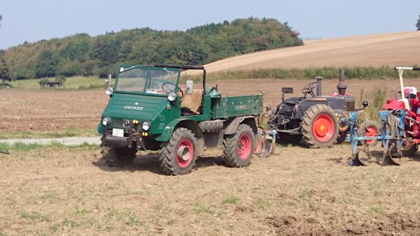

vor kurzem haben wir unseren 3-Schar-Pflug Lemken Opal 90 auf den Unimog abgestimmt. Nach ein paar Einstellungen hatten wir ein recht sauberes Pflugbild. Zur Traktionssteigerung wurden Servotracs verwendet.

Hallo Thomas,

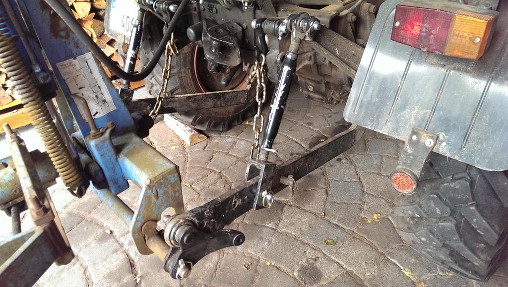

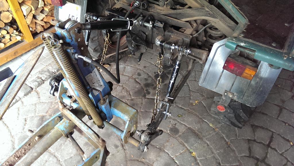

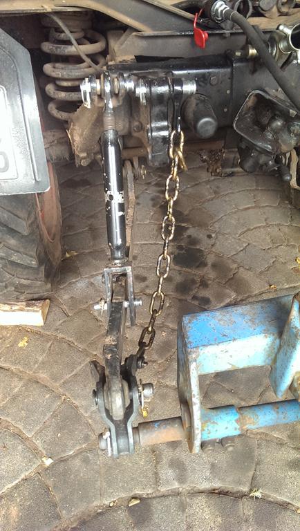

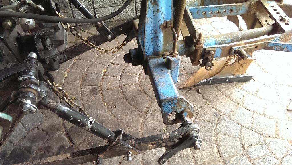

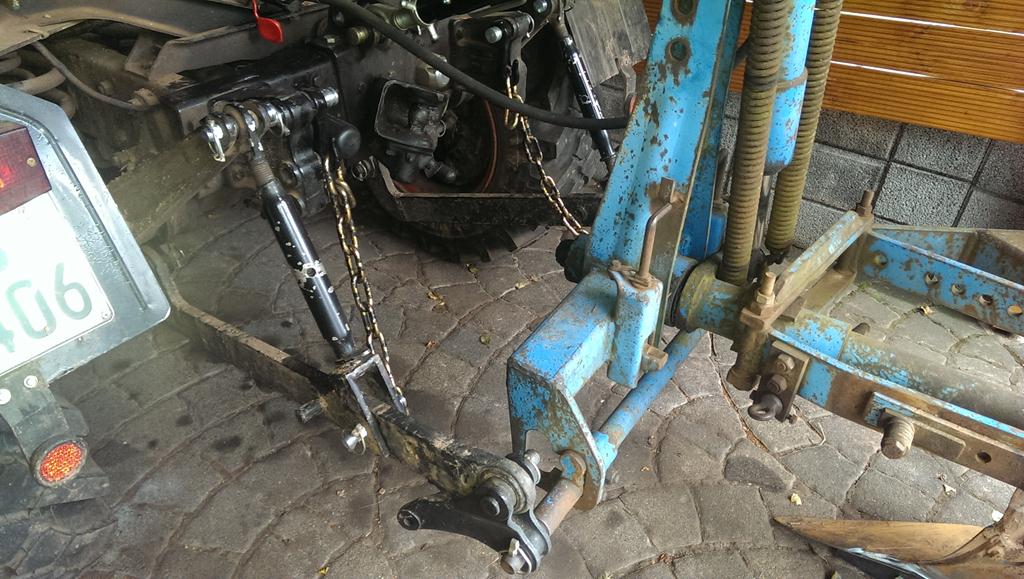

da unser Pflug über kein Stützrad verfügt, muss ich die Tiefenführung mit den Servotracs einstellen. Das heißt, wenn ich die Kette an den Servotrac-Hacken länger mache, zieht sich der Pflug tiefer in die Erde, mache ich die Ketten kürzer, zieht er sich nicht mehr so tief in die Erde. Ich fahre also die ganze Zeit mit Schwimmstellung. Angenommen der Pflug möchte sich nun tiefer in die Erde ziehen, wird die Kette gespannt, der Rahmen heruntergezogen, Druck auf die Hinterräder gebracht und der Pflug wieder ein wenig ausgehoben.

zum Thema Pflügen dürfen meine Bilder eigentlich nicht fehlen (ich meine ich hätte sie schonmal gepostet):
Ich habe das glück dass das Gespann von Neuheit aufeinander abgestimmt ist und ich den damaligen Anwender und Besteller immer bei mir habe. Außerdem habe ich seinerzeit schon diverse Stunden auf der Beifahrerbank schlafender weise verbracht....
Der Pflug ist ein Lemken OPAL 140 Bj 1981, extra für den Unimog wurden bei Lemken die Unterlenkerwellenaufnahme am Pflugturm extra tief angebracht da die Servotraks den anbaupunkt nach unten verlagern und sonst die Hubhöhe trotz kurz gedrehter Hubspindeln nicht langt. Für den Oberlenkerbolzen ist der Turm verlängert da beim 425 der Oberlenker durch die nicht abmontierbare Anhängerkupplung relativ hoch sitzt. Das Stützrad sitzt hinten, soll wohl bei Betrieb ohne Regelhydraulik so sein, außerdem habe ich an die hintere Anlage eine Gussauflage angeschraubt, die in der Furche auf dem Boden aufliegt, soll die Tiefenführung verbessern und den Verschleiß der letzten Anlage verringern. Die Pflugtiefe kann so über die Ketten vom Servotrak und das hintere Stützrad eingestellt werden.
Auf den Bildern sieht man gut wie die Servotraks das Gewicht auf die Hinterachse verlagern, bei guter Bodenbeschaffenheit hält sich der Schlupf gering. Konnte dieses Jahr ca 9 km/h schnell fahren und habe ca 18 Liter/ha verbraucht.

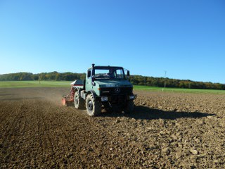

Habe natürlich noch mehr Bilder:
Fräsen mit Howard Fräse 2,5m und Howard vorgrubber
Sähen mit Kuhn Kreiselegge 3m und aufgesattelter Accord DA
Habe noch mehr,werde mal versuchen wie ich die besser ins Fourm bekomme.
