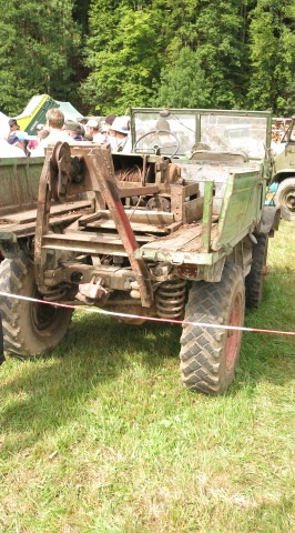

Hallo Sebastian,
Achim hat diese Konstruktion an seine Winde. Damit hat er in der Rhön 2015 Vorführungen gemacht.
Markus

#561025
So eine Konstruktion war auch zu sehen, aber die ist oben am Rahmen fest, wo auch das Spulgerät befestigt wird.
Markus

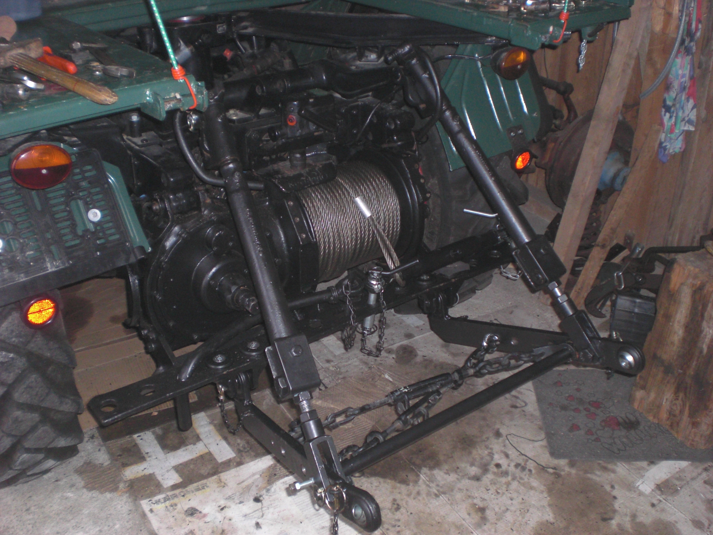

#561249
Bei meiner Konstruktion sind die Anlenkpunkte für die Unterlenker an die Ackerschiene der Seilwinde geschraubt. Die originalen Unterlenker wollte ich nicht umbauen, deshalb habe ich mir von einem Kollegen etwas kurze Unterlenker anfertigen lassen. An den Hubspindleln sind Verlängerungen angeschraubt.
Josef
