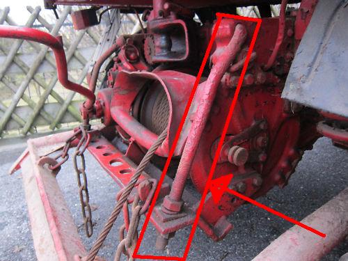

in diesem Bild sind links und rechts neben dem Seil jeweils 2 Halter für die Bergstütze zu sehen:
Würden diese Halter an einen Unimog mit neuer Achse passen und wie würden sie montiert?
Handelt es sich um die gleichen Halter, die es auch für die bodenkonstante Ackerschiene auch für den 421 bis einschliesslich 140/141 als Sa 35 255 gegeben hat?

Gibt es für die Montage der Halter bereits Bohrungen oder Gewinde im hinteren Vorgelege?
Wer hätte denn noch solche Halter für mich?

ich hätte tatsächlich alle notwendigen Teile zusammenbekommen - aber nun plagen mich folgende Zweifel:
Die Bergstütze ist ja dann definitiv bis auf das horizontale Drehgelenk fest mit der Hinterachse verbunden.
Schlägt dann nicht bei maximalem Einfedern auf der einen und entsprechendem Ausfedern auf der gegenüberliegenden Seite die Sütze gegen die Winde?
Ich sehe da eigentlich keinen ausreichenden Bewegungsspielraum sondern nur einen ganz schmalen Schlitz zwischen Reifen und Heckwinde.
Betrieb also nur noch in flachem Gelände?
Rolf
