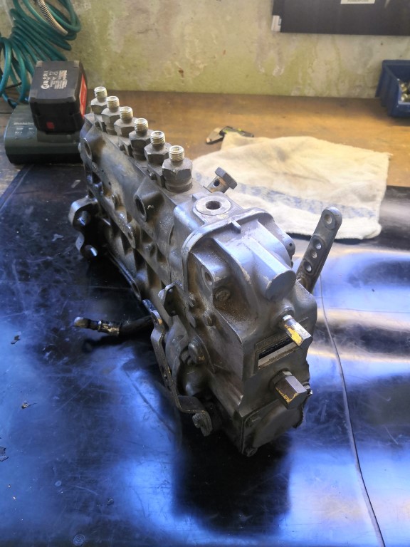

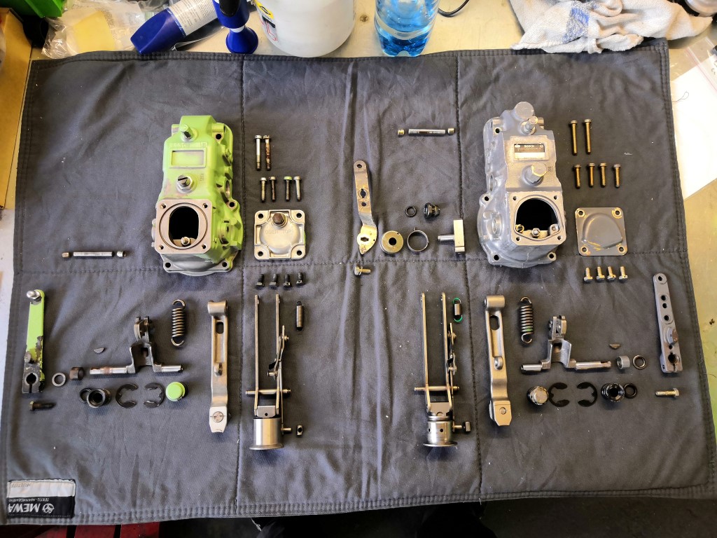

#556025
Hallo Helmut,
hab deinem Hinweis nach eine passende Einspritzpumpe gefunden. Unerwartet hat sich herausgestellt, dass die Regelstange komplett fest ist und damit das Abbauen des Reglers ziemlich mühsam gestaltet hat. Die Spenderpumpe hat den Verstellhebel leider auf der falschen Seite, also kann der Regler nicht einfach eins zu eins an die Pumpe am Unimog angebaut werden. Da der Regler nun komplett zerlegt werden muss, werden gleich alle Dichtungen getauscht. Der Zusammenbau mit dem anderen Verstellhebel war problemlos. Das ganze noch in Farbe getaucht und montieren.
#556026
Nach der Montage des Reglers hat sich leider herausgestellt, dass der neue Abstellhebel am Abgang für den Drehzahlmesser ansteht. Also alles wieder runter und den Abstellhebel entsprechen zerschnitten und wieder zusammen geschweißt. Dabei ist darauf zu achten, dass der äußere Anschlag nicht verändert wird und die Beiden Hebel nicht kollidieren.
#556027
Wieder ein bisschen Farbe und der Regler kann hoffentlich zum letzten mal montiert werden. Jetzt ist ausreichend Platz zum Abgang des Drehzahlmessers.
