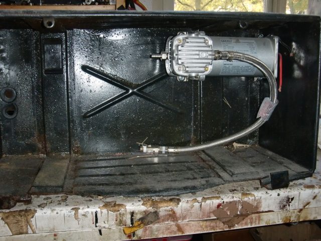

Hallo Reiner, ich bin auf die Dämpfer gespannt ! Natürlich habe ich die Teile Supergünstig bekommen und will mal schauen ob es so klappt wie ich es mir vorstelle. Mit einem Viar Kompressor soll die Anlage versorgt werden. 2585
