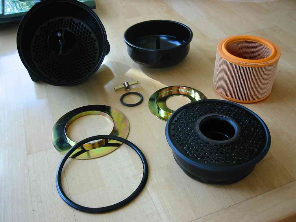

der unschöne Reinigungsaufwand mit dem verbundenen Auswaschen des Filters hat mich dazu bewegt, den Umbau auf einen Trockenfilter anzugehen.
Typ: U421.140
Nachfolgend meine Lösung.
Jürgen

den Filtertyp muss ich heraussuchen. Info folgt in den nächsten Tagen. Bei den Blechringen handelt es sich um Laserteile die nach meinen Angabe hergestellt wurden. Anschließend habe ich die beiden Stege eingeschweißt.
Ausgeräumt habe ich nur den oberen Teil. Den unteren Filtereinsatz habe ich in einer Ultraschallauswaschanlage gründlich gereinigt und wieder eingesetzt.
Hintergrund ist, dass über die Kubelgehäuseentlüftung im Luftstrom auch immer ein feiner Ölnebel vorhanden ist. Dieser kann sich dann an der Stahlgewebeeinlage absetzen, bevor die Ansaugluft an den Trockenfilter gelangt. Ob es in der Praxis auch funktioniert, wie ich es mir theoretisch wünsche, wird sich weisen.
Solltest noch weitere Infos benötigen, einfach melden. Gerne auch telefonisch.
