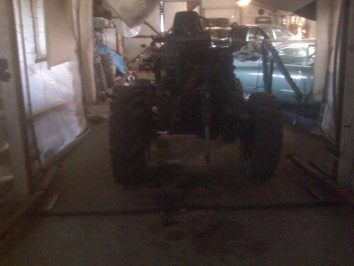

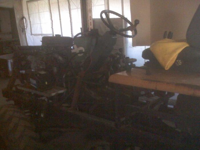

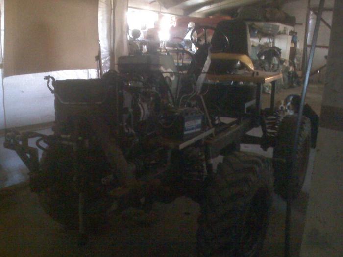

#297798
hallo holger,
hier mal ein paar fotos.... leider in keiner sooo guten qualität...
denke wenn der mog ne gescheite haube (evtl. von nem kleinen mb trac) bekommt und ich den rest mal "sauber" nacharbeite, dann sollte TÜV möglich sein...
nur die lenkung macht mir da sorgen.. da die ja vollhydraulisch ist..
wie hat der MB trac denn die lenkung.. ne servo oder auch hydraulisch???
grüße aus bonn
magnus
#297803
Hallo Magnus,
danke für die Bilder!
Der MBtrac hatte von Anfang an durchgehend über alle Modelle eine hydrostatische Lenkung, wie sie auch an Standard-Ackerschleppern üblich ist.
FG
Holger
#297819
na das ist ja mal ein tolles Teil!
Halt nicht original - aber das muss es ja auch nicht immer sein.
Ich denke für den Einsatz im Wald (Holzrücken) ist das Auf und Absteigen bestimmt günstig. Auch die Übersichtlichkeit dürfte unschlagbar sein.
Ist es nicht so, dass "vollhydraulische" Lenkungen nur bis zu einer gewissen Höchstgeschwindigkeit zulässig sind? Sicher bin ich mir nicht. Notfalls müsste man vielleicht den 6. Gang sprerren...
Ich wünsch Dir viel Spaß und Ausdauer beim Projekt.
Grüße,
Frank

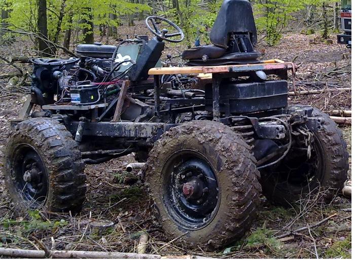

#299328
Hallo Magnus,
endlich sieht man ihn mal bei Licht!
Lass Dich mal nicht davon abhalten, Deinen 411trac oder MX-trac weiter zu optimieren!
Da kommt am Ende schon was interessantes dabei heraus!
Bin gespannt auf weitere Bilder bei Tageslicht!

#299329
Hallo Magnus,
schaut heiß aus die Kiste! Ziehst Du nur mit den Rädern oder haste irgendwo ne Winde versteckt?
Tuh dir selber und uns aber bitte einen Gefallen - schraub nen Bügel drüber - nicht das der Bock irgendwann platt auf dir liegt!
mfG
Axel
#299877
hallo moggler,
der 411er trac hat noch keine winde oder ähnliches dran... nur ne kette oder stahlseil... und zieht damit 3er bis 4er packete stämme raus (a 4-5 meter)
selbst mit dem abgefahrenen profil geht das noch ohne probleme..
danke für den tip mit dem überrollbügel... bin seit SO abend dabei dem mog einen zu verpassen.... es fühlt sich einfach besser an... ;-)
auch bekommt der mog am ende vom rahmen gerade die frontaufnahme vom 406er verpaßt... inkl. dem 1,5to hublift von schmitt.... die zinken gehen bis 1,60m auseinander... das sollte dann beim holzladen etwas entspannte werden...
nur die montage der 14,5 x 20er socken klappt noch nicht so ganz... die einpresstiefe der felgen muß ich ändern..... aber es wird...
bilder folgen die tage
magnus

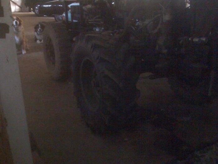

#300508
hallo "sternfahrer"...
am WE war ich nicht untätig... und habe an den reifen was "rumgetüftelt"...
felgenblatt rausflexen, den abstand (ET) korrigieren und wieder verschweißen... danch noch den "socken " wieder drauf
und fertig..
zumindest habe ich eine reifen gestestet... und es funktioniert...
die anderen kommen im laufe der woche
magnus
