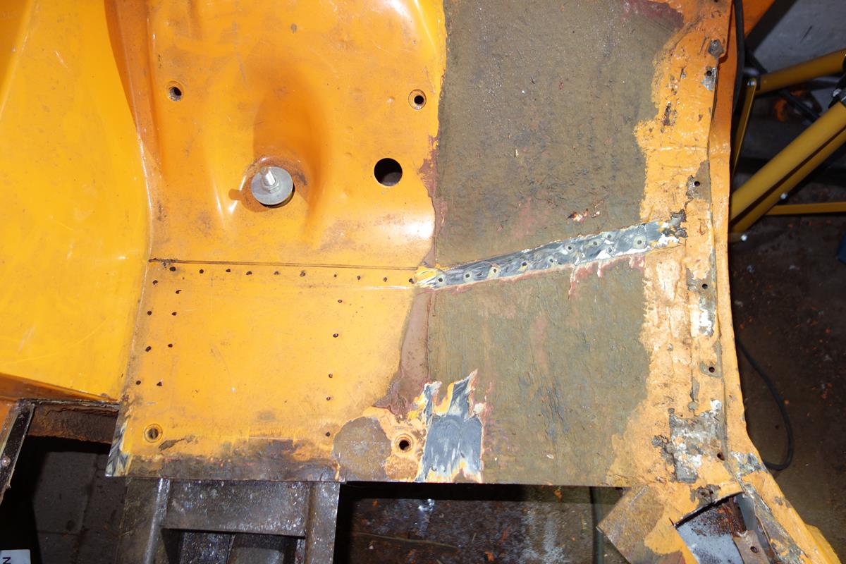

nachdem ich das Bodenblech auch als Ersatzteil gekauft habe, ging es ans weitere Austrennen des Bodens. Die im Repblech nicht vorhandenen Löcher habe ich zuerst aufgenommen, bevor es ans Austrennen ging.
2765
Die mit einem Schweißpunktbohrer aufgetrennten Schweißpunkte mussten nun endgültig getrennt werden. Hierfür verwendete ich einen Meißel.
2766
Zunächst war mir nicht ganz klar, wie die Eckbefestigung an der Zapfwellenkupplung befestigt ist. Hier die angezeichneten Schweißpunkte und -nähte.
2767
Das ausgetrennte Eck sieht dann so aus.
2768

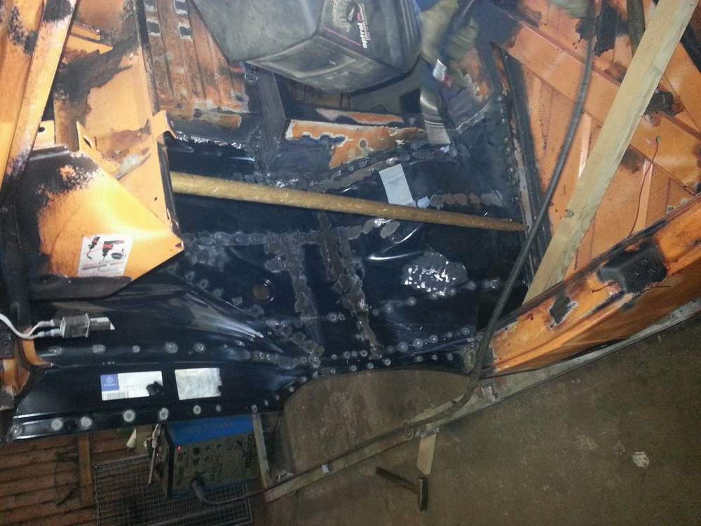

#480295
Hallo UCom,
die Anprobe des neuen Bodenblechs macht ein wenig Mut, dass die "Abrissarbeiten" bald ein Ende haben werden und es dann deutlich schneller Richtung Lackieren geht.
2769
Das Anzeichnen der Schweißpunkte, die aufgetrennt werden müssen, um das Bodenblech heraus zu bekommen, erforderte das Entfernen der Dickschicht auf dem Bodenblech.
2770
Viele Grüße
Tobias

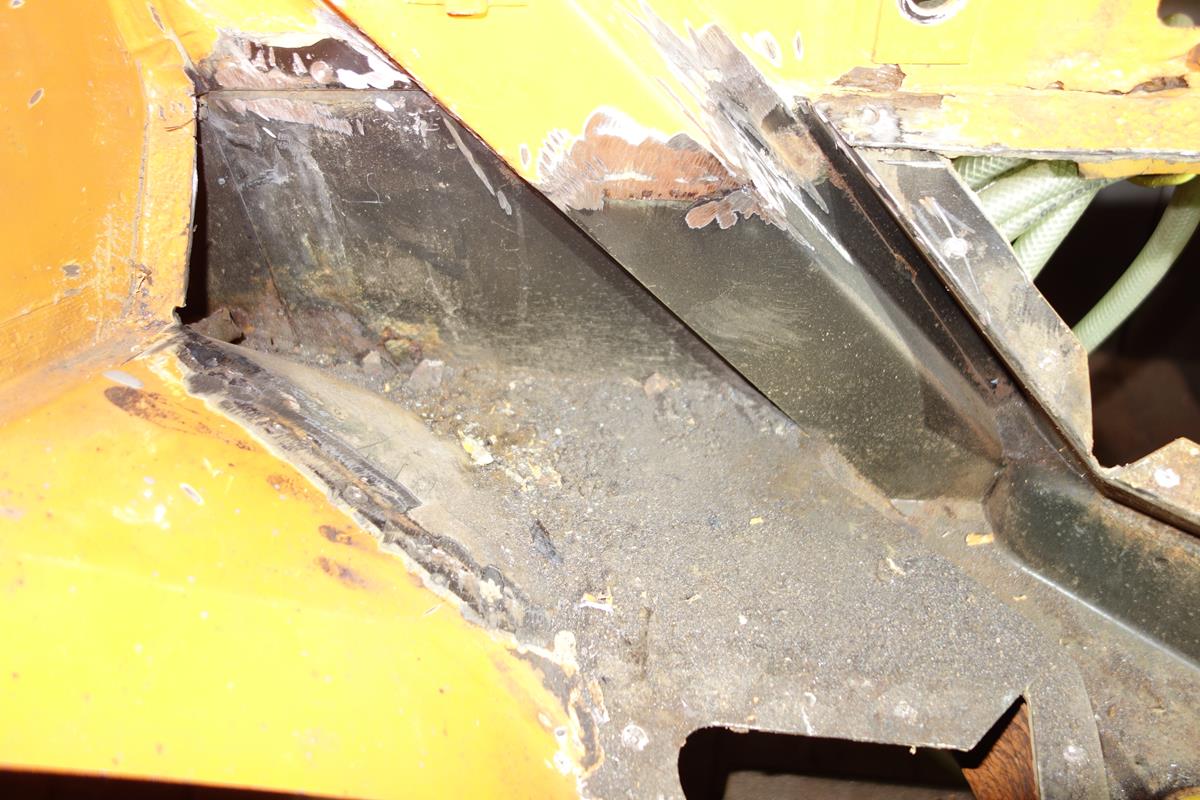

#480296
Hallo UCom,
leider habe ich mich beim Austrennen des Bodenbleches etwas vermessen und ausgerechnet in die Längsträgerseite reingeflext, die noch super in Ordnung war. Die Arbeit geht damit dann nicht aus...

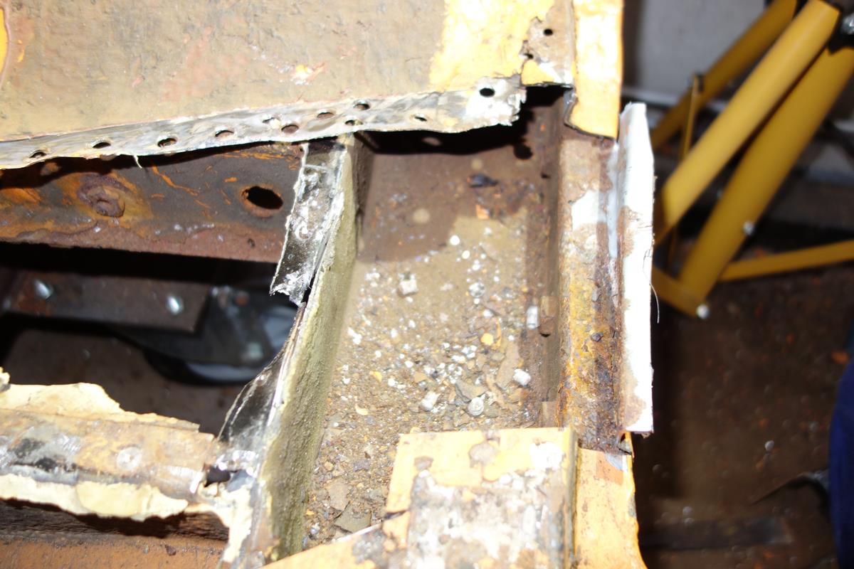

2771

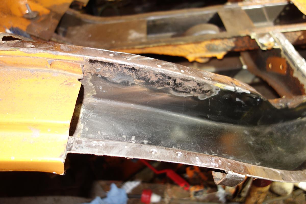

Den bereits ersetzten und wieder vermoderten Einstieg habe ich dann auch Stück für Stück herausgenommen. Der Längsträger sieht hier zwar nicht gut aus, nach dem Entfernen der Hohlraumversiegelung bleibt nur die vermoderte Außenseite, in der auch die 3 Muttern angeschweißt sind. Der Rest ist soweit in Ordnung, solange ich nicht wieder versehentlich reinflexe... :fluch
2772
Immer weniger Bodenblech ist übrig. Manchmal frage ich mich während der Arbeit, wieviel mehr Aufwand es wohl sein würde, wenn ich das Blech hätte erhalten wollen... Respekt vor den Restaurateuren, die das Durchziehen!
2773
Die Außenseite des Längsträgers muss teilweise ersetzt werden. Der Rost hatte hier gute Bedingungen. Angeschweißte Muttern, überlappende Bleche und Feuchtigkeit durch die Radläufe.
Der Zustand des Längsträgers ist in den Bereichen, in denen die Hohlraumkonservierung hingelangte echt gut. Hier im Bereich des Radlaufes, bei den Blechüberlappungen sind die Schwächen zu sehen.
2774
Viele Grüße
Tobias

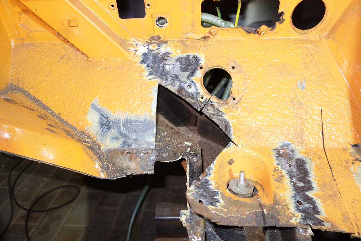

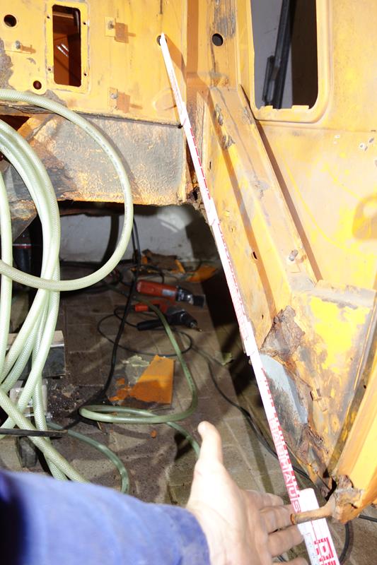

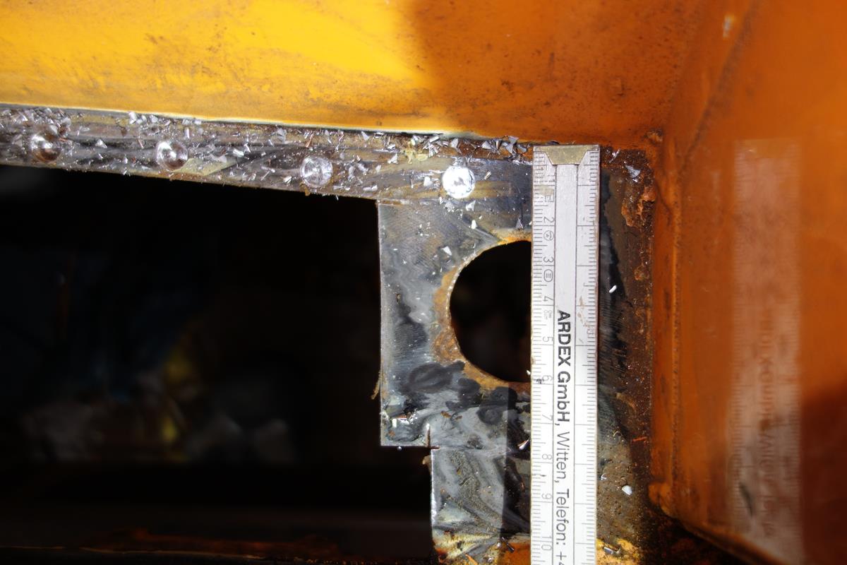

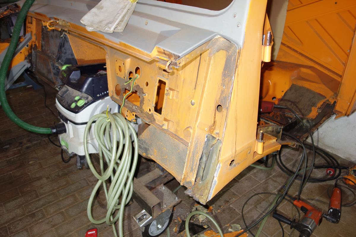

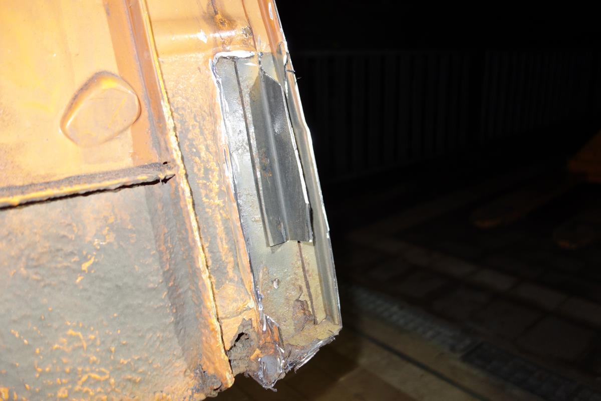

Hallo UCom,

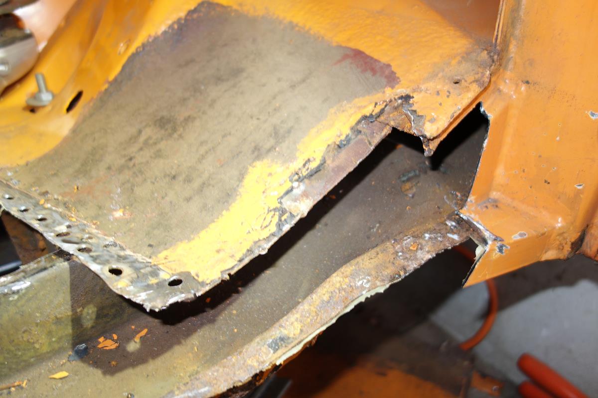

jetzt folgte etwas, was mir echt viel Mut abverlangte. Das Abtrennen der Seitenwange, die auf den ersten Blick von Außen eigentlich noch recht gut aussieht. An der Unterseite, die am Radlaufblech anliegt jedoch ziemlich vermodert ist und dort auch bereits Bleche provisorisch ausgetauscht waren. Der schlimmere Teil war jedoch der innenleigende Träger, an dem beim Austauschen der vermoderten Bleche nicht mehr viel übrig bleiben würde von den originalen Blechen. Deshalb entschied ich mich, trotz der hohen Kosten, Träger und Außenblech auszutauschen.
Zunächst habe ich die Position ausgemessen, um später die Teile wieder richtig einschweißen zu können.
2777
Das Austrennen und Schweißpunktbohren war dann schnell passiert.
2778
Beim Abtrennen des Trägers ist mir dann aufgefallen, dass im Inneren des Profils Schweißnähte liegen, die ich nicht wieder herstellen kann. Diese Schweißpunkte sind nur mit einer recht schmalen Schweißpunktzange und offener A-Säule herzustellen (von unten). Da diese Verbindung noch 100% in Ordnung ist, habe ich einen Steg/Winkel stehen lassen, an dem ich später den neuen Träger anschweißen kann.
2779
Viele Grüße
Tobias

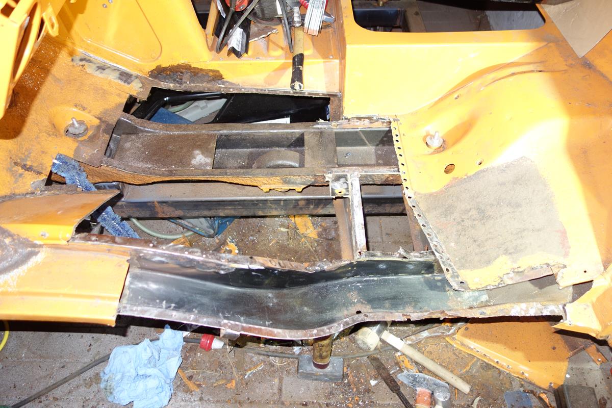

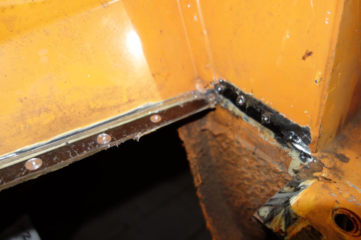

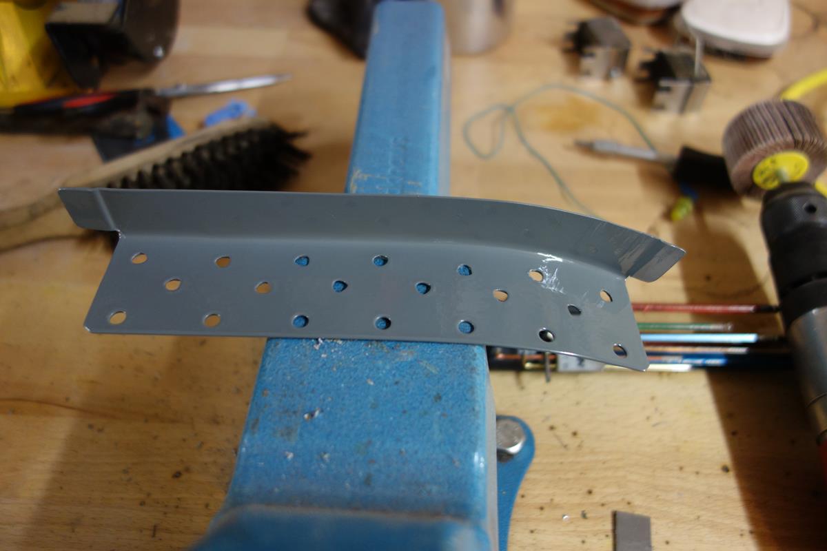

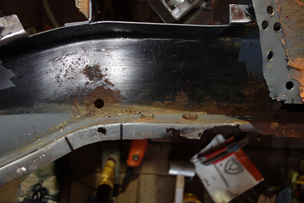

Hallo UCom,

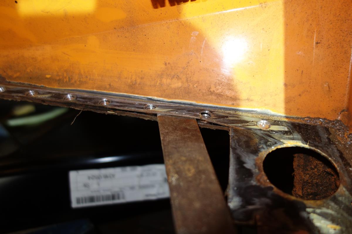

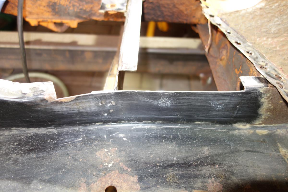

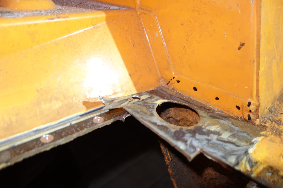

nachdem ich den Längsträger angeflext hatte, muss dieser wiederhergestellt werden. Zunächst habe ich hierfür die beschädigten Teile aus dem Längsträger herausgetrennt.
2780
Ich habe mich dann für eine überlappende Lochpunkschweißung entschieden, um eine möglichst große Stabilität herzustellen. Hier muss ich dann nach dem Sandstrahlen besonderes Augenmerk auf die Konservierung legen, um langfristig eine Rostbildung zu vermeiden. Die Anschlüsse an die Kantung habe ich durch Absetzen der Laschen hergestellt.
2781
Hier die gebohrten und entgrateten Löcher für die Lochpunktschweißung.
2782
Als Grundierung habe ich FERPOX auf dem Repblech und am Längsträger verwendet. Die abschließende Konservierung des Spalts werde ich dann vermutlich mit OVATROL ÖL herstellen.
2783
2784
Viele Grüße
Tobias

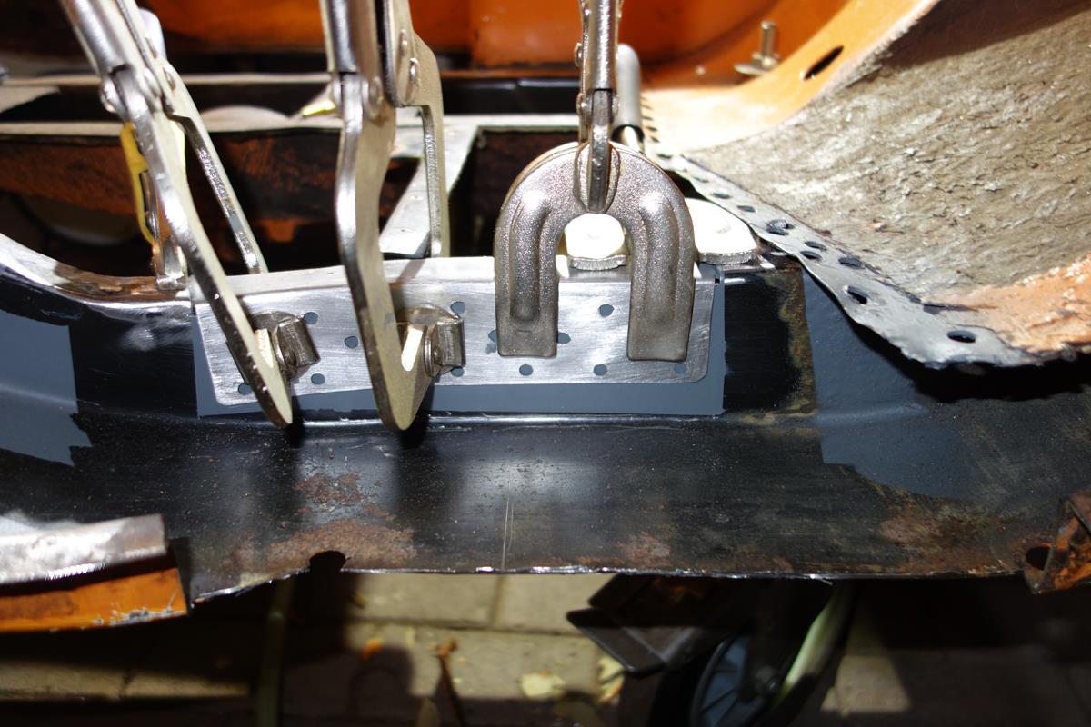

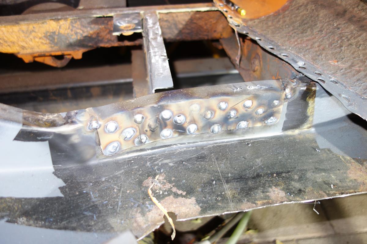

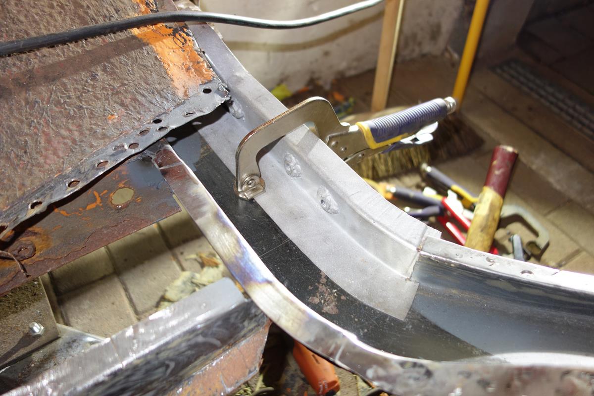

Hallo UCom,
um eine möglichst Spaltfreie Verbindung herzustellen, habe ich das Repblech mit einigen Gripzangen eingespannt.
2787
Danach noch die Lochpunkte geschweißt.
2788

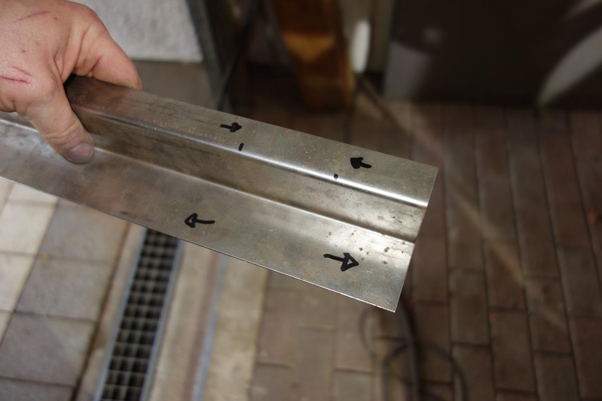

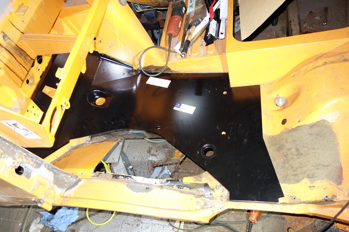

Hallo UCom,

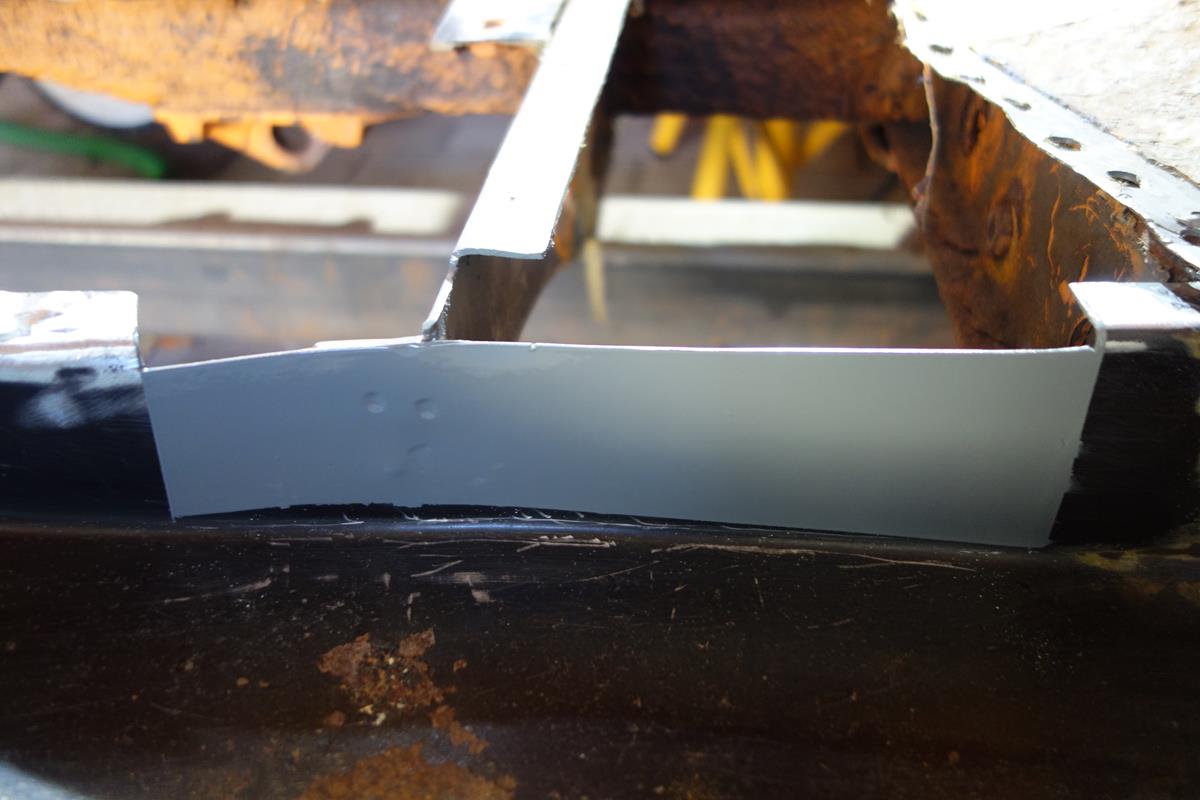

der Außenbereich des Längsträgers, der vermodert war, muss großzügig ausgetauscht werden. Nachdem der Bereich definiert war, konnte ich die groben Abmessungen des Bleches abnehmen und das Blech kanten.
2785
Damit ich mit meiner Vergesslichkeit das Blech nicht versehentlich falsch herum forme, habe ich mir ersteinmal die Stauch-/Streckrichtungen aufgemalt.
2786
Hier die erste Anprobe des hergestellten Repbleches.
2789
2790
Nach dem feineren Anpassen war das einbaufertige Blech hergestellt. Diese Momente entschädigen die viele Arbeit ;)
2791
