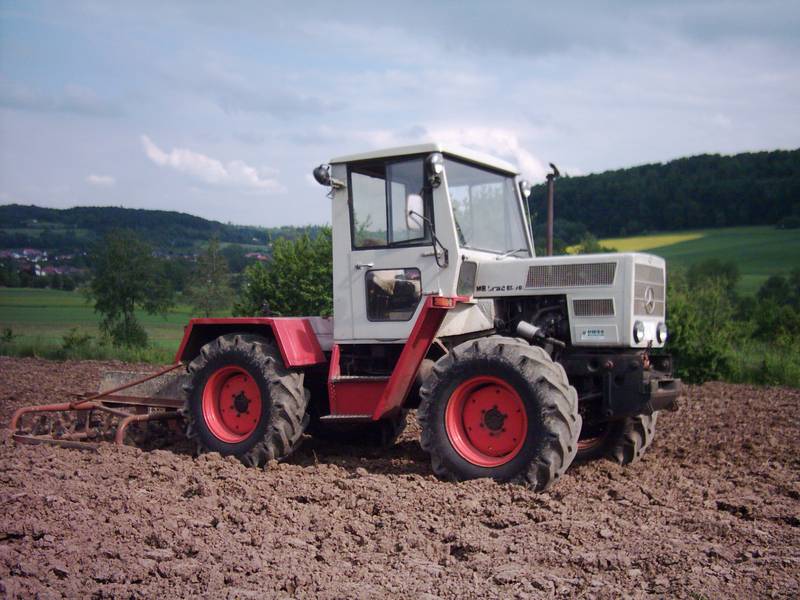

mein 406 muss zwar keine Weltreisen bewältigen, aber zusammen mit zwei MBtrac 440, die ja bekanntlich in den "Herzstücken" identisch sind mit 403/406 betreibe ich einen landwirtschaftlichen Betrieb, in welchem die Fahrzeuge durchaus an der Leistungsgrenze betrieben werden.
Dreischarpflug, Kreiselegge-Packerwalze-Drillmaschinenkombination und das in z.T. extremen Hanglagen, wo in Schichtfahrt manchmal 1 Rad fast 90% des Gesamtgewichtes tragen muss...
Die Gesamtsumme aller Schäden, die durch Gebrauch verursacht wurden, beträgt seit 1983 0,- EUR.
Die Summe an Defekten durch Alterung, wie versprödende Dichtungen etc. liegen im Marginalbereich. Hier mal ein Simmerring, dort mal ne Dichtmanschette...
http://www.unimog-community.de/modules/ ... l_gen2.jpg
http://www.graulich-online.de/mb-trac/DSCI0005.JPG
http://www.graulich-online.de/6570/65707.jpg
http://www.graulich-online.de/406/406p1.JPG
Unter dem gelbgrünen und dem grauroten Kleid verbirgt sich ein 403 auf eigenem Rahmen. Motor, Getriebe und Achsen sind identisch.
Wie gesagt, das ist kein Globetrottereinsatz, aber es zeigt trotzdem, dass diese Technik sooooo schlecht nicht sein kann...
Wenn man bedenkt, dass im Agrareinsatz über viele Stunden hohe Drehmomente über die Antriebe laufen müssen, ist das schon härter, als auf der Straße mal über den nächsten Berg, hinter dem es dann ja auch wieder mal bergab geht.
...der graurote ist Baujahr 1975 und seitdem permanent im Einsatz.
