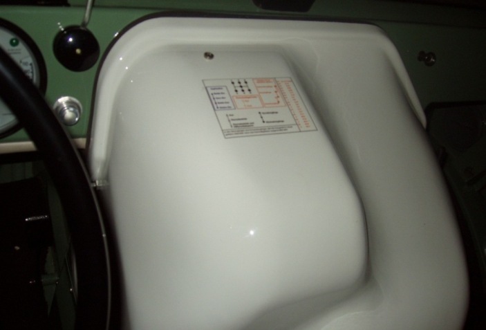

#215684
Hallo !
Habe meine auch lackiert und keinerlei Probleme.
Acryllack und Grundierung aus dem Baumarkt.
Vorher schön geschliffen und Macken gespachtelt.
Nicht so schön glänzend wie auf dem Foto ist sie nicht
aber trotzdem ohne Schatten und so.
Du solltest aber innen an der Haube eine alukaschierte Dämmung ankleben.
Sie wird dan nicht mehr so warm.
Gruß vom Butz.

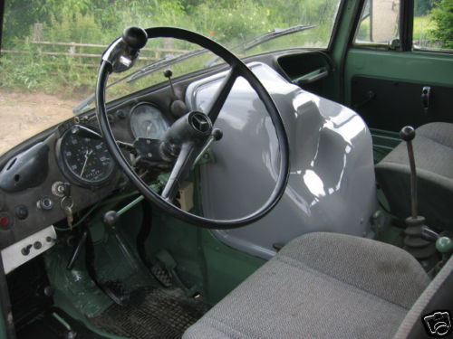

#215884
Aber eine Frage hätt ich noch...wieso ist auf dem einen Bild im Lenkrad ein Mercedes Stern drin? Ich hab in meinem Lenkrad sowas nicht....ist das Baujahr abhängig?
U, 411
