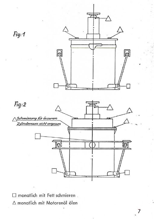

Hallo Frank bei mir hat das auch mit dem Motoröl SAE 20 geklappt. Ich habe in die vier Öffungen jeweils 250ml eingefüllt. An der Außenseite der großen Stufe gab es mehrere Stellen, wo die Luft deutlich sichtbar blubbernd entwich.
Der Luftaustritt ist aber von Mal zu Mal weniger geworden. Untätigkeit und zu wenig Schmierung scheint für den Kippzylinder Gift zu sein.
Zuviel Öl kann du nicht einfüllen :roll: das kommt wirklich aus dem Kippventil wieder zum Vorschein. Ich habe eine ordentliche Lache hinterlassen :oops: Dem Kippzylinder hats aber geholfen. Nachtrag `Stephan

Hallo Bremsluftkipper,
ich mache den Thread nochmal auf. Ich habe mich nochmal mit MM in Verbindung gesetzt wegen der Dichtung des Kippzylinders. Wie vorher gesagt gibt es bei MM keine Ersatzteile zur Kippanlage mehr. Auf Nachfrage welcher Typ in meinem MM DBK verbaut ist wurde mir als Typ PKTK und als Hersteller Klaus genannt.
Ich habe anschließend bei der Firma Klaus angerufen, die heute ihr Geld mit Multiparkingsystemen verdient. Als ich sagte, das ich Ersatzteile für eine Kippanlage suche, hat man mich an eine Firma Kärger in Memmingen verwiesen.
Bei der Firma Kärger sind wohl noch Dichtmanschetten und Nutringe zu bekommen.
Ich wurde allerdings nach dem Durchmesser gefragt und ich konnte diese Frage nicht beantworten. Wir sind übereingekommen, das ich nach einem Typenschild suche.
Meine Fragen an Euch: Für mein Verständnis, wo sitzen Nutring bzw. Dichtmanschette?
Welchen Durchmesser haben diese? Wo finde ich ein Typenschild?
Mit dem von MM genannten Typ PKTK werde ich bei Kärger nochmal anrufen, vielleicht reicht es ja. Ansonsten hoffe ich auf Euch
Stephan
