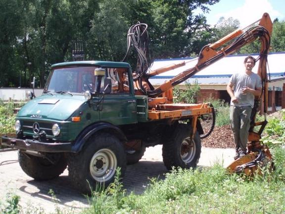

HI,
eine Federwegblockierung für die VA giebt es nicht. Es gibt aber einen Torsionsramen der Wankbewegung sehr gut unterdürckt. Gibt es machmal in der Bucht.
Ist meiner Meinung nach absolut nötig bei Frontseitenauslage.
In der Regle sind die Teile " schaltbar" Soll meinen: man kann durch Bolzen die gewünschte Steifigkeit herstellen wenn man´s nicht mehr braucht , kann man den Ramen an der Achse lassen und hat fast volle Verschänkung.
Gruß Oliver.
So ist es momentan umgesetzt:
