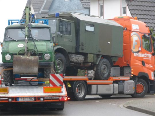

Liebe Unimog-Freunde,
KLAUSi kommt erst Mitte November zu mir, mit FEHRENKÖTTER. Die übrigen angefragten Speditionen haben erst gar nicht angeboten, obwohl sie in den einschlägigen Magazinen für derartige Transporte geworben hatten.

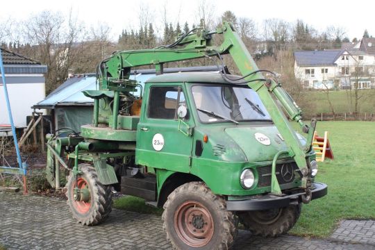

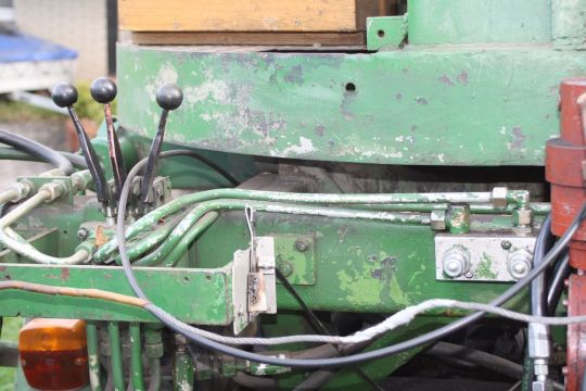

sehen wir uns heute mal die Hydraulik von KLAUSi an.
Es gibt eine einzige (Axialkolben?)-Pumpe. Original geht der Volumenstrom nacheinander durch alle Ventile hindurch. Daher - und wegen der geringen Leitungsquerschnitte - auch der hohe Druckverlust bei Nichtbetätigung von bis zu 30 bar.
Die Funktionen (alle doppelt wirkend) sind:
1. Schwenken
2. Heben
3. Stiel
4. Löffel
5. Rotator oder anderes hydraulisches Anbauwerkzeug
6. Stütze links
7. Stütze rechts
8. Zusatzfunktion, z. B. Winde oder Holzspalter (vom Vorbesitzer nachgerüstet)
Die Funktionen 6 bis 8 wurden vom Vorbesitzer schon mittels eines 3/2-Wegeventils aus dem Kreis herausgenommen, so dass sich der Druckverlust im System verringert.
Es ist aber weiterhin so, dass die Funktionen sämtlich in Reihe geschaltet sind. Bei der vorhandenen Ventilbauart bedeutet dies, dass keine zwei oder mehr Funktionen gleichzeitig, sondern alle nur schön nacheinander betätigt werden können. Das schränkt die Bedienbarkeit und die Arbeitsgeschwindigkeit natürlich ziemlich ein.
Mit einem speziellen Ventil - einem Prioritäts-Stromregelventil - werde ich zumindest zwei Kreise schaffen, die es ermöglichen zwei Funktionen gleichzeitig zu fahren. Eine sinnvolle Aufteilung auf die Steuerblöcke bzw. Funktionen muss ich mir noch ausdenken. Oder vielleicht gibt es hier schon Erfahrungen und jemand kann mir Hinweise geben?

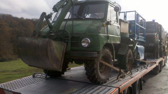

KLAUSi ist unterwegs zu mir und befindet sich in guter Reisegesellschaft.
#457343
Hallo Herbert, hallo Matze,
nett, dass Ihr Euch mit mir freut.
KLAUSi kommt ...

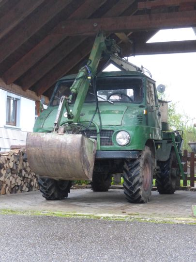

... ist schon da und passt mit seiner stolzen Höhe von 2,8 m sogar in den Carport :)
#457380
Das war natürlich DIE Attraktion in unserer Straße. Ich möchte allerdings nicht wissen, was sich die Nachbarn dabei gedacht haben.
