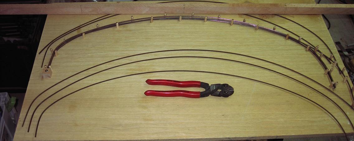

Hallo an alle Froschfreunde,
es ist vollbracht! Alle Teile für den Froschhimmel sind jetzt nachgefertigt. :party
Gruß,
Markus

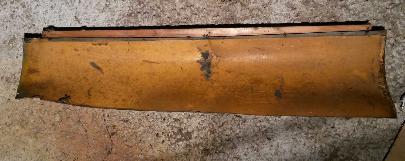

habe heute etwas entscheidendes festgestellt. Nicht nur die Bodengruppe beim 401 und 411 Frosch sind unterschiedlich, sondern auch die Rückwand und die senkrechten Holzleisten.
Beim 401 (blau) ist an der Rückwand ein u-förmiges Blech und eine durchgehende Holzleiste auf beiden Seiten.
Beim 411 (orange) ist das Querblech durchgehend und die Holzleisten mehrteilig (siehe Rückwand)
Gruß,
