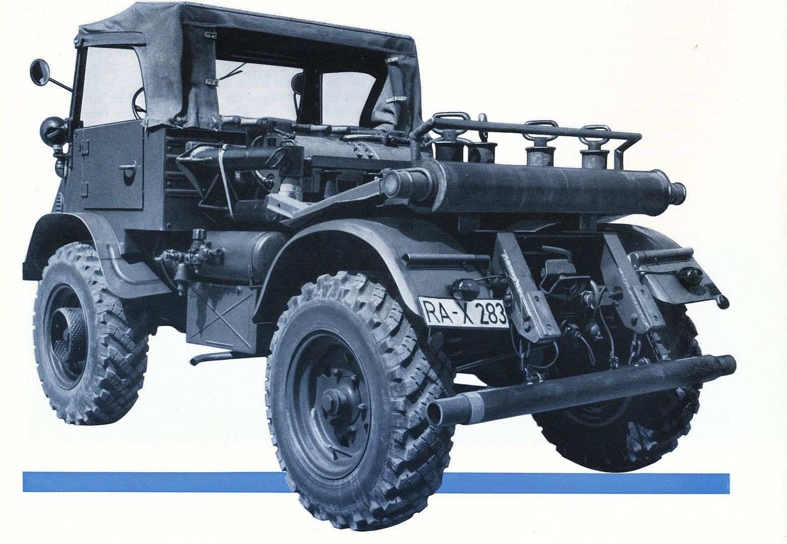

der U411 mit dem Baumstamm am Polterschild/Krailingaufbau ist möglicherweise verkauft worden, da er nicht mehr auf den Onlineplattformen inseriert ist. Weiterhin sind nochmals zwei Fahrzeuge mit solchen Aufbauten inseriert worden, leider auch unvollständig. Sogar ein Fahrzeug mit der Rohrbergstütze, jedoch ohne die pneumatische Hubmöglichkeit. Somit bleibt dies weiterhin im Dunkeln, wie das gelöst war.

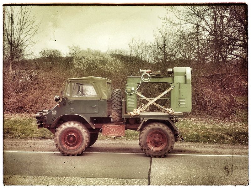

Hat die Kellerwerkstatt eine Drehmaschine bekommen:

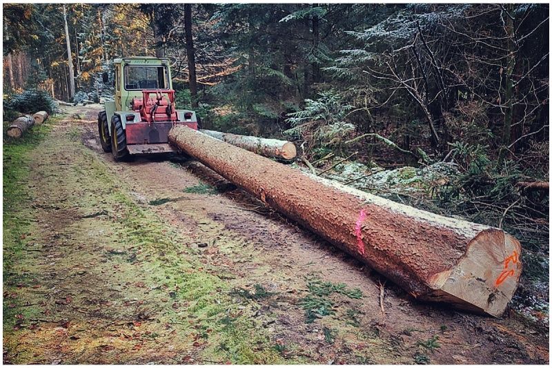

Der 900er MBtrac hat einen Werner Forstaufbau bekommen, da haben wir das Windenaufbauen schon Mal geübt:
Und ich konnte die drei fehlenden Steckrollen erwerben, dabei hatte ich schon Material zum Nachbau geholt...

Weiterhin habe ich neue Kontakte zu anderen Krailing-Fahrzeugbesitzern bekommen.
U.a. zu einem Fahrzeugbesitzer mit der optionalen, unvollständig erhaltenen Rohrbergstütze.
Zusammen mit den vorhandenen Fragmenten und Dokumentationen konnten wir die Konstruktionsmerkmale der Hubeinrichtung herausarbeiten:
Hinten, neben der Anhängerkupplung kann man einen Rohrbogen erkennen, dadurch ist ein Stahlseil zur Anhebung der Bergstütze geführt:
Als Hubzylinder hat man den MB-Frontkraftheber-Luftzylinder verwendet und über einen einseitigen Umlenkhebel in Hubrichtung und -kraft übersetzt.
Da mir hierzu zu viele Teile wie Steuerventile fehlen, werde ich die Bergstützlösung nicht weiter verfolgen.
Es bleibt weiterhin spannend!
