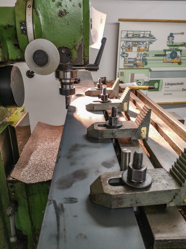

Um die aufgedoppelte Kante optisch dem Original anzugleichen, habe ich nun die 100mm breiten Flachstähle auf 95mm auf meiner Kunzmann UF6N abgefräst:

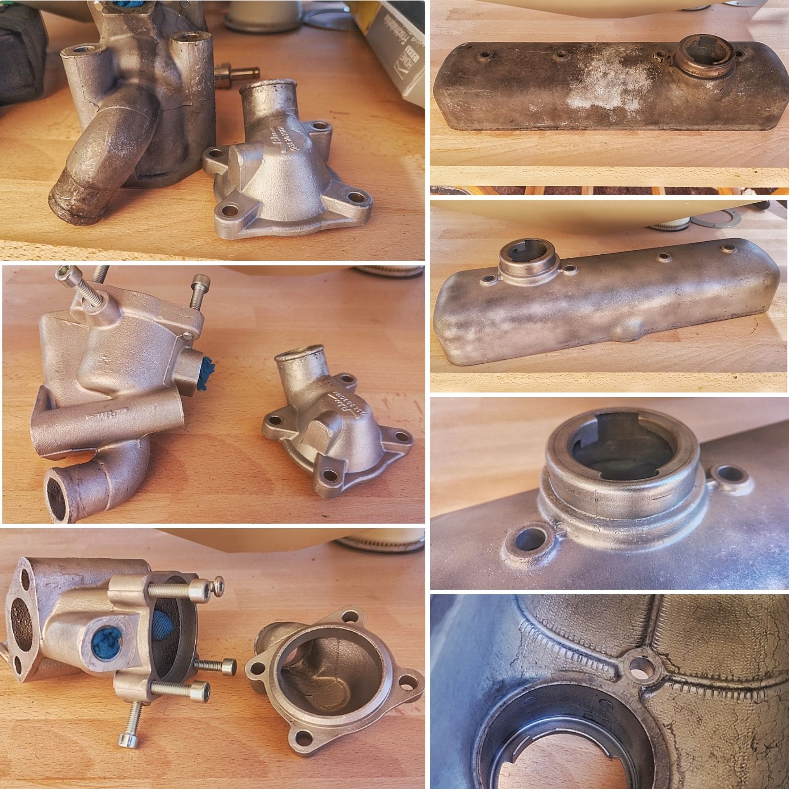

Weiterhin hatte ich Zeit gefunden, meinen selbst gebauten Druckstrahler "Strahler 88" zu testen. Das zuerst eingefüllt Nussschalengranulat erzeugte keine Änderung an der Oberfläche der Aluteile, daher bin ich auf Glasperlen gewechselt.
Der gesamte Vorgang lief wie erhofft, somit war ich auch über das Ergebnis der Teile sehr zufrieden: (oben verwittert, unten gestrahlt)

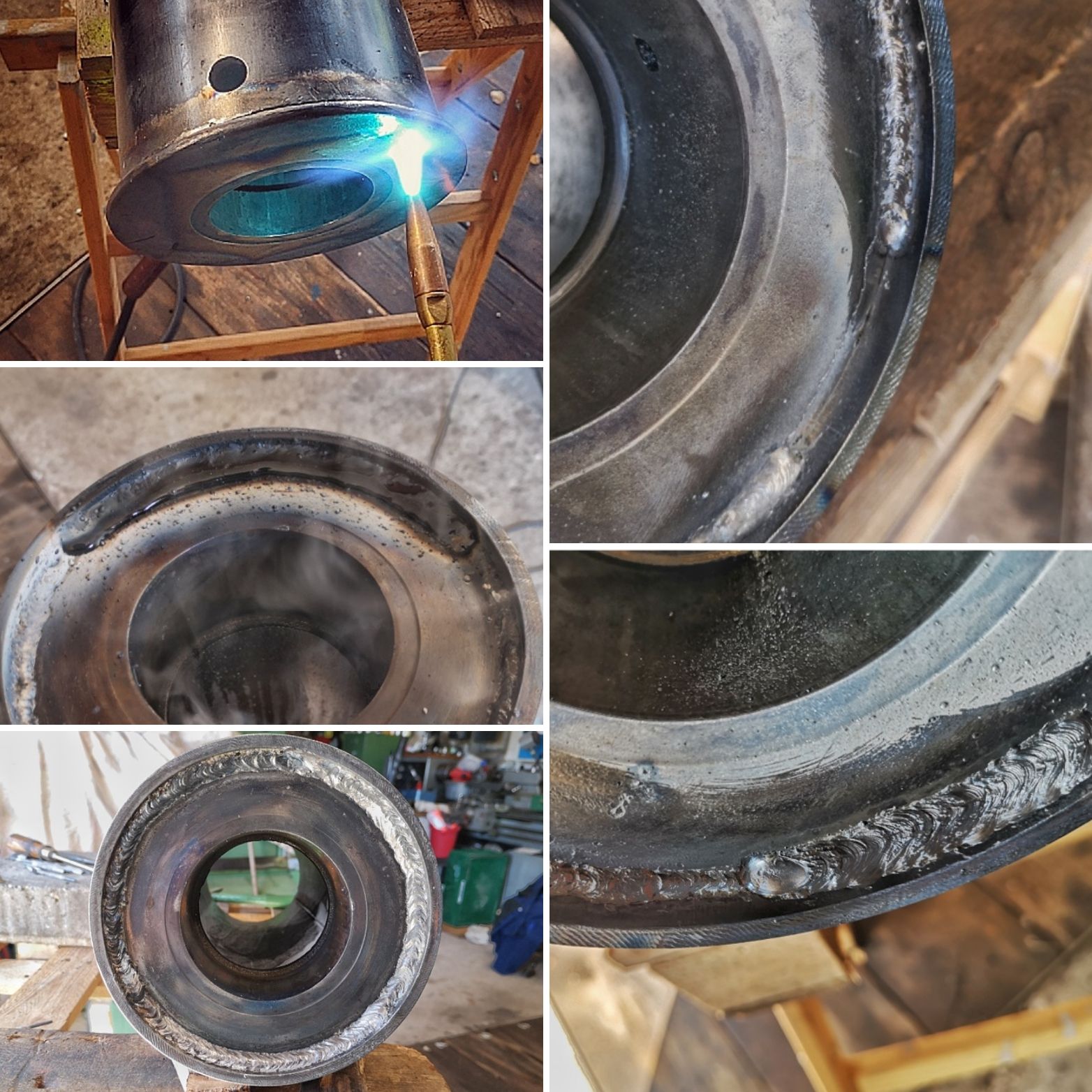

In dem Bericht geht es um das Schweißen der Seilwalzen.
Dazu habe ich mich im Vorfeld mit einem befreundeten Schweißfachmann ausgetauscht, der auch viele Sachen in der Landwirtschaft fachlich auf hohem Niveau schweißt und dieses auch ebenso erklärt und begründet.
Er hat mir wegen den gegossenen Lagerflanschen zu basisch umhüllten Schweißelektroden geraten, da diese verschweißt gute "innere Werte" haben, die Schlacke nicht so ins Schmelzbad läuft und diese unerwünschte Nebenstoffe vom Guss aus der Naht mitnimmt. Einzig verlaufen diese Elektroden nicht so feinschuppig, müssen bei 300°C 2h im Trocknungsofen rückgetrocknet werden, da diese Umhüllung Wasser zieht, welches sich beim Schweißen als Wasserstoff einlagert und sie wiederzünden sehr schlecht. Das konnte ich mit dem blankreiben der Elektrodenspitze auf einem Pflasterstein verbessern.
Zuerst als weitere Nahtvorbereitung noch eine 4x45°-Fase am äußeren Rohrende angezeichnet und angeschliffen und die Oerlikon Spezial rückgetrocknet:
Dann ging es los mit Heften und Vorwärmen der Schweißstelle auf 140°C mit dem Autogenbrenner. Mit 2,5er Elektroden habe ich die Wurzellage geschweißt, die Schlacke ist glasartig hart und wurde nach dem groben Abklopfen noch mit der Zopfbürste auf der Flex restlos entfernt.
Die Ansätze und Nahterhöhungen habe ich verschliffen, nochmal nachgewärmt und mit 3,2er Elektroden die Decklage geschweißt:
"Und das Ganze nochmal von der anderen Seite" (und dann kam der Fettlappen beim "Boot" geflogen)
Hierzu habe ich eine Deckelhalterung zum Heften improvisiert, geheftet, vorgewärmt, Wurzellage geschweißt, verschliffen, nachgewärmt, Decklage geschweißt:
