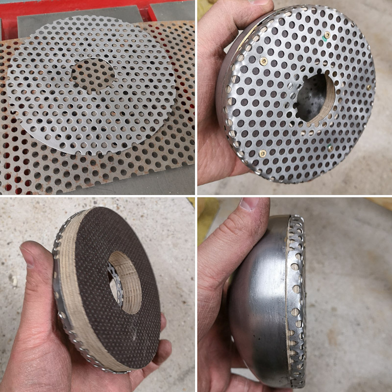

Aus einer Multiplexplatte habe ich eine Biegeform mit den entsprechenden Maßen gefertigt. Neudeutsch aber ein klassischer Fail, da ich den Enddurchmesser falsch gewählt habe. (Wer viel misst, misst Mist).
Da meine Drehmaschine nicht greifbar hier im Keller steht, musste die Fräsmaschine die Scheibe kleiner modellieren:
Nochmal nachgedengelt:
Zu guter Letzt noch den Rand auf eine gleichmäßige Höhe angerissen und abgeschnitten:
Das Lochblech wird dann später mit Karosseriekleber eingesetzt:

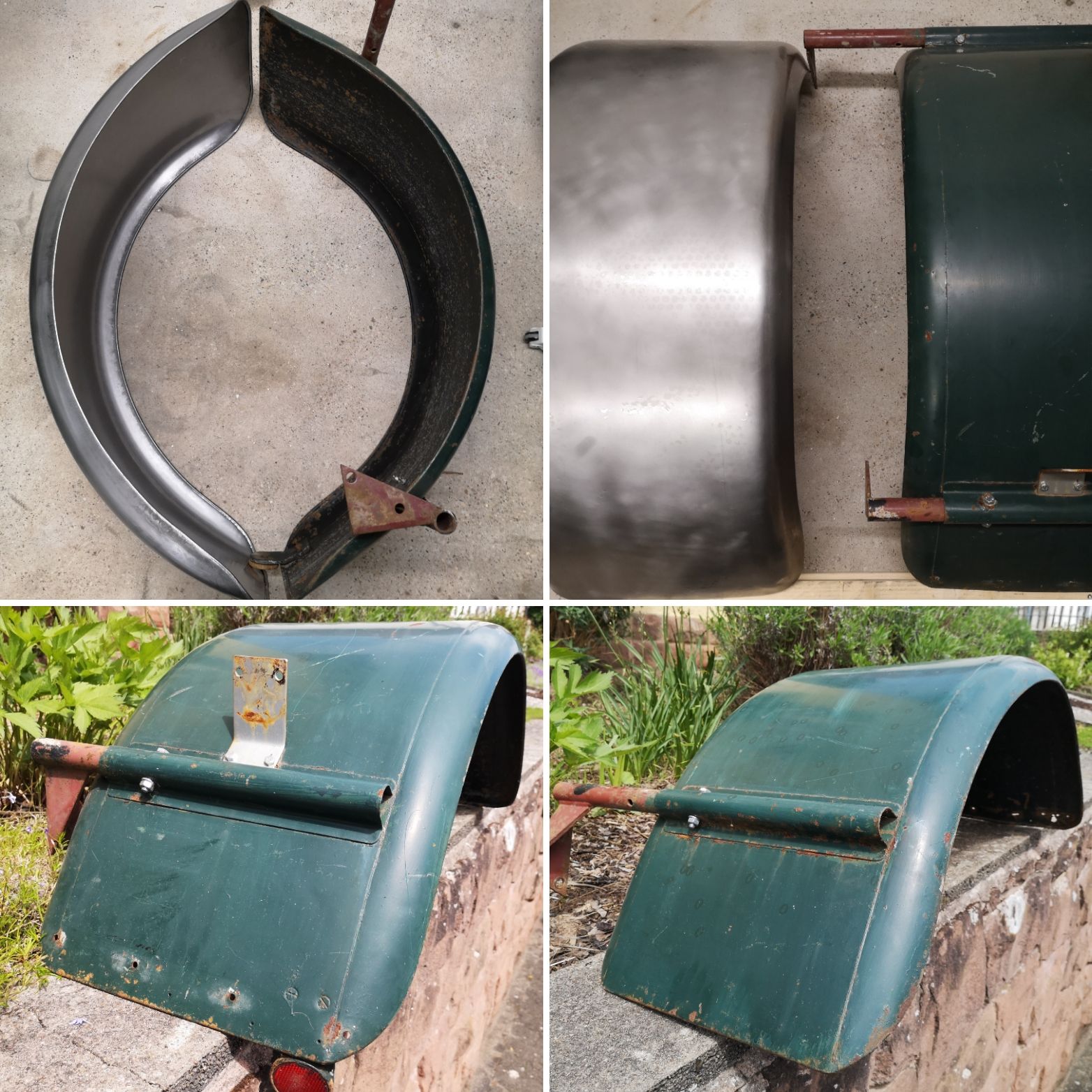

Auf dem Teilemarkt in Kuppenheim bin ich an originale runde (402er) Kotflügel inkl. Rahmenrohrhalterungen in brauchbarem Zustand gekommen. Eine Durchrostungen und eine gelöste Rohrhalterung gilt es zu reparieren. Gut zu erkennen ist der mehrteilige Aufbau.
Im Vergleich dazu die gut passenden englischen Nachfertigungen, welche mittlerweile einen neuen Besitzer haben.

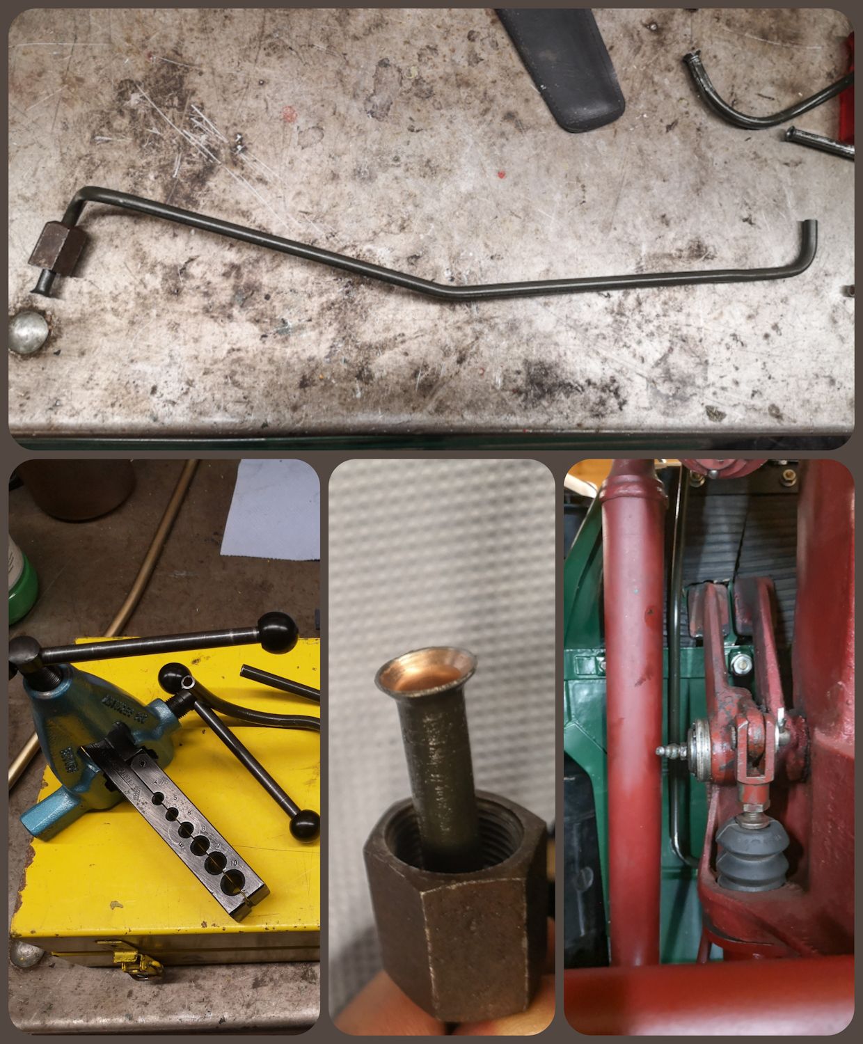

So ganz dicht war der HBZ nach dem Tausch nicht, aber immerhin so ein Tropfen auf längere Zeit. Offensichtlich kam das von der Verbindungsleitung vom HBZ zum Bremsflüssigkeitsbehälter, dachte vom Bördel.
Als neulich der Behälter leer war und die Soße auf dem Boden, war die Sache nach dem Ausbau klar, Leitungsriss am Übergang:
Ursprünglich hatten die Vorgänger eine 10er Ermetoleitung verwendet und auf 9mm abgedreht. Am Übergang ist diese nun gebrochen, da die auch an der Kabine scheuerte. (Hätte ich damals erneuern sollen, als die Hütte unten war...)
Ich konnte über Jochen erfahren, dass hier ursprünglich ein 8er Bremsleitungsrohr verwendet wurde. Nicht mehr überall so einfach zu bekommen, nachdem Material vorhanden war, diverse Bördel und Biegeversuche unternommen.
Dabei festgestellt, dass die beiliegende 6-8mm Biegerolle vom Walterscheid Rohrbieger vom Biegeradius nicht geeignet ist. Daher eine kleinere Rolle gedreht. Erst mit der genau 8mm breiten Nut in der zweiten gefertigten Rolle ließ sich das Rohr ohne größere Einschnürungen wie gewünscht nach weiteren Anpassungen des Rohrbiegers (aufgrund der kleinen Rolle) biegen.
Dann ein einfaches Bördel Form E mit dem Dako Bördelgerät gebördelt.
Doppelbördel ging zwar auch, jedoch war wegen dem 9er Loch in der Überwurfmutter zu wenig Kontaktfläche da. Normalerweise verläuft die Leitung auf dem Rahmenlängsträger, ich habe die vorhandene Leitung kopiert. Vielleicht mache ich das mal irgendwann nochmal anders, so ist trotzdem genug Freiraum zu Kabine, Pedalen und Zapfwelle.
Somit konnte auch neue Bremsflüssigkeit im Bremssystem befüllt werden.
