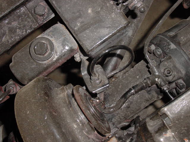

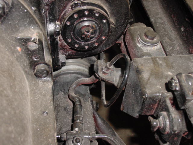

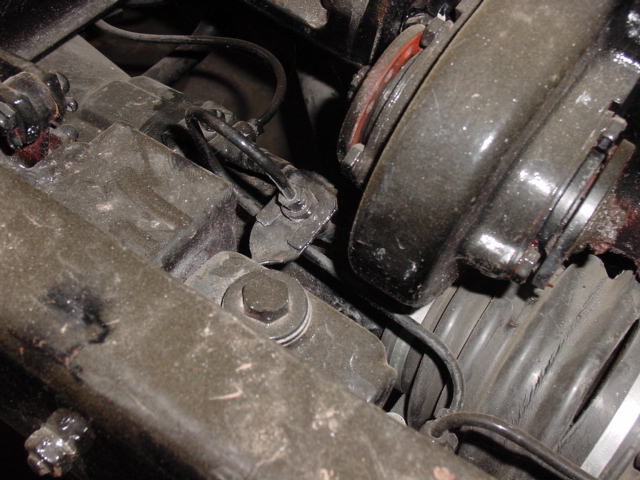

Hallo Mogfreunde,
habe gehört, das es eine Sonderlösung mit Rohre und Bremsschlauch am HBZ zu VA für dem U401 geben soll?
Wie schaut das aus?
Welche Teile werden benötigt?
Wer kann so etwas besorgen bzw. hat ein Muster zum Nachbauen?
Danke!
Rainer

Hi Micha,
Danke, den habe ich schon gefunden.
Aber ich weiß ja nicht wie das Ding ausschaut zum Nachbauen.
Bei Mogparts würde ich den Schlauch und die Halteklammer bekommen.
Jetzt fehlt nur noch der Halter und das Rohr :-(
Hier die Info von Arne dazu:
ich empfele jedem es nach zu rüsten(wenn nicht schon vorhanden!!
halter:06.2010.1025-00 rohr:06.2010.0711-00 schlauch:000428 41 35
schlauchhalter:000 428 00 73
gruß arne
Rainer
