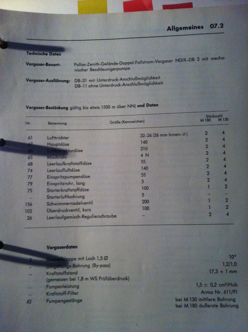

Moin Thomas,
Event. Hilft Dir das weiter ....ich kann die von Dir Beschriebene Düse nicht Finden Leider ....brauch langsam ma ne Neue Brille glaub ich :shock:
Und hier die Düsen Bestückung ect.
Ralf
#369269
Hallo Thomas
ich gehe mal davon aus, du meinst
Nr 68: Leerlaufdüse 55; A 000 071 29 36 - 5.27972.11 55
Nr 77: Pumpendüse 55; A 000 071 05 86 - 5.29227. 55

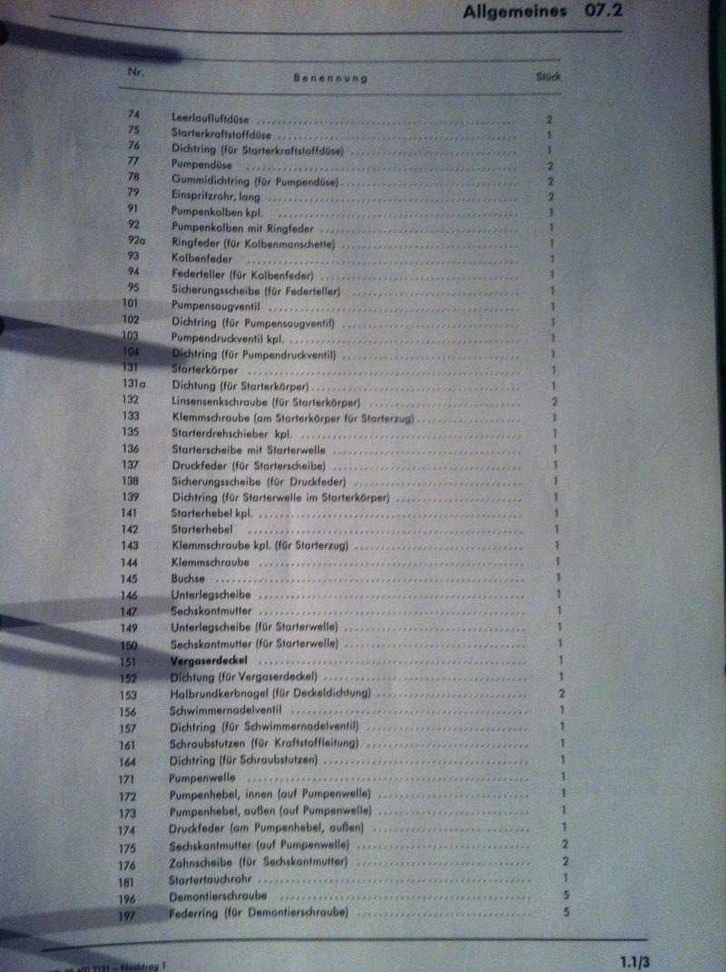

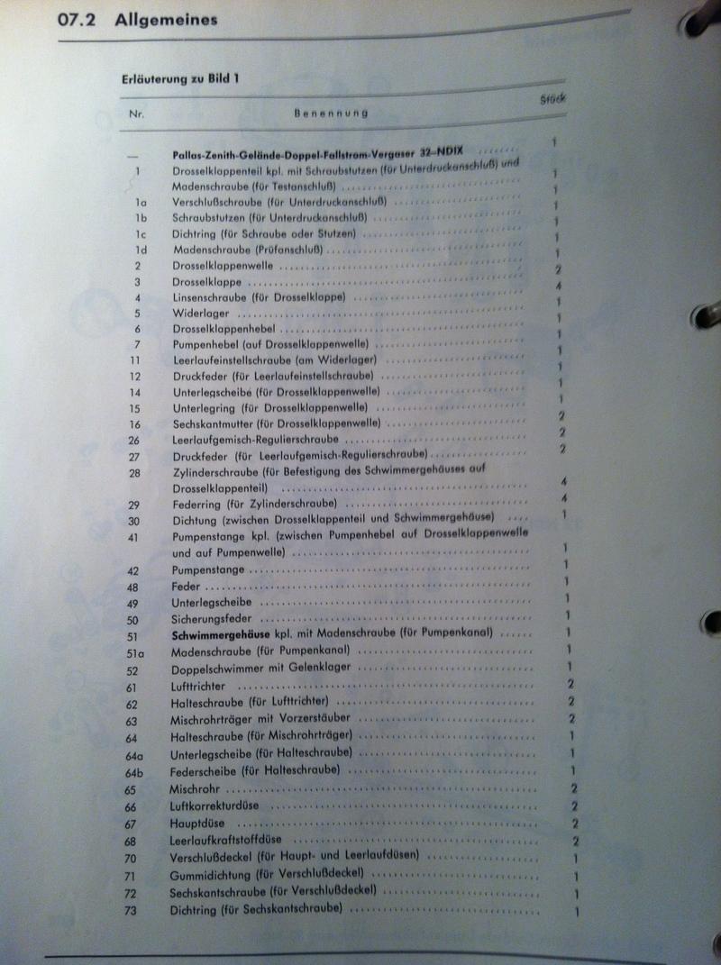

#369445
Hallo Thomas,
Bitte Bitte Gern ...hast Du kein WHB :?: :!: Das ist dann aber wie man in diesem Fall sieht eigentlich unverzichtbar.....
Hier die Bestückungs Bezeichnungen nach Nummerierung f. Dich :
Nr.75 : Starterkraftstoffdüse
Nr.101: Pumpensaugventil
Ralf
