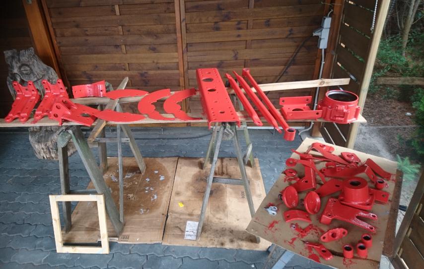

hier noch zwei Bilder, von den Einzelteilen frisch mit Farbe und der Antriebswelle frisch mit Rost. Zum Glück hat der Rost die Antriebswelle nicht so stark angegriffen, die Oberfläche der Welle sah nach dem Bürsten wieder ordenlich aus, das Kreuzgelenk ist ohne merkliches Spiel. Der WDR im Schubrohr wurde auch gleich gewechselt. In den letzten Tagen habe ich mir das Werkzeug/Hilfsmittel zum einstellen der Schubkugel nachgebaut, weil die Kunststoffbuchse dafür gleich mit gewechselt wird.

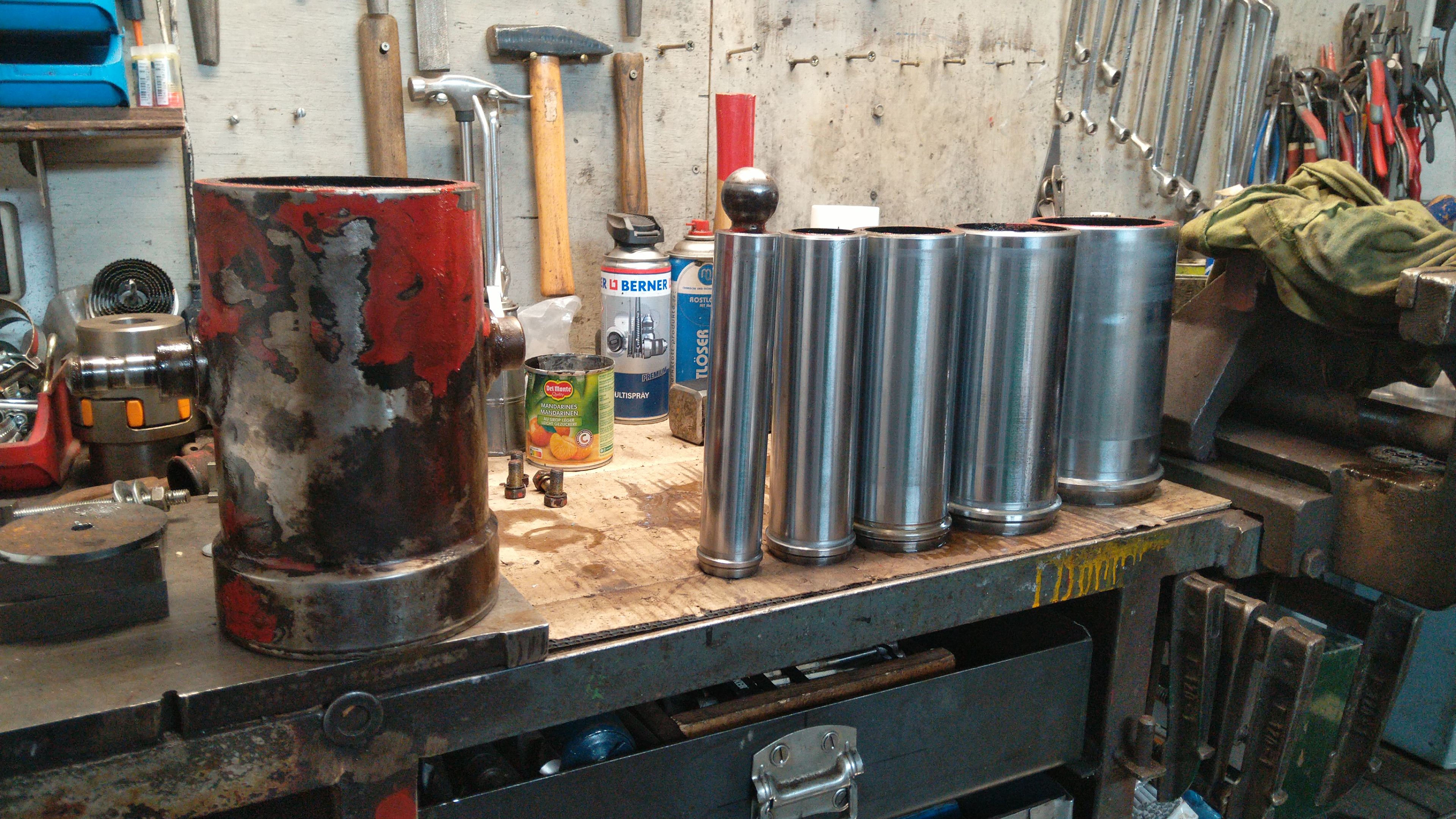

Hallo zusammmen,
in den letzten Monaten war viel los und kaum Zeit für meinen Unimog und um hier im Forum aktiv zu sein. Aber ich bin noch dabei und ein paar Dinge haben sich getan am Fahrzeug. An der hinteren Fahrzeughälfte wurden soweit alle wichtigen Bauteile aufgearbeitet bzw. ersetzt. angefangen über die Zapfwelle, Schutzleche, Kippzylinder, Kabelbaum und Rückleuchten. Eine gute gebrauchte Kipperpritsche konnte auch erstanden werden, gab's im nördlichen Brandenburg durch Zufall (also fast um die Ecke). Hoffe auf den Bildern ist ein Teil der Arbeit gut zu sehen. Hier und da gabs neue Lager, Dichtungen, Schläuche, Verschraubungen und ein/zwei Hilfsmittel mussten erst gebaut werden, aber nur so lernt man ja sein Fahrzeug kennen. Durch die Instandsetzung wird der Unimog noch öfter genutzt als vorher, ist halt gut wenn fast alles richtig funktioniert wie es soll. Das Ziel mit dem Atlas-Lader am Heck hab ich noch auf dem Schirm, aber alles braucht halt seine Zeit.
MfG. Christoph (dohnti)
Zylinder neu abdichten
