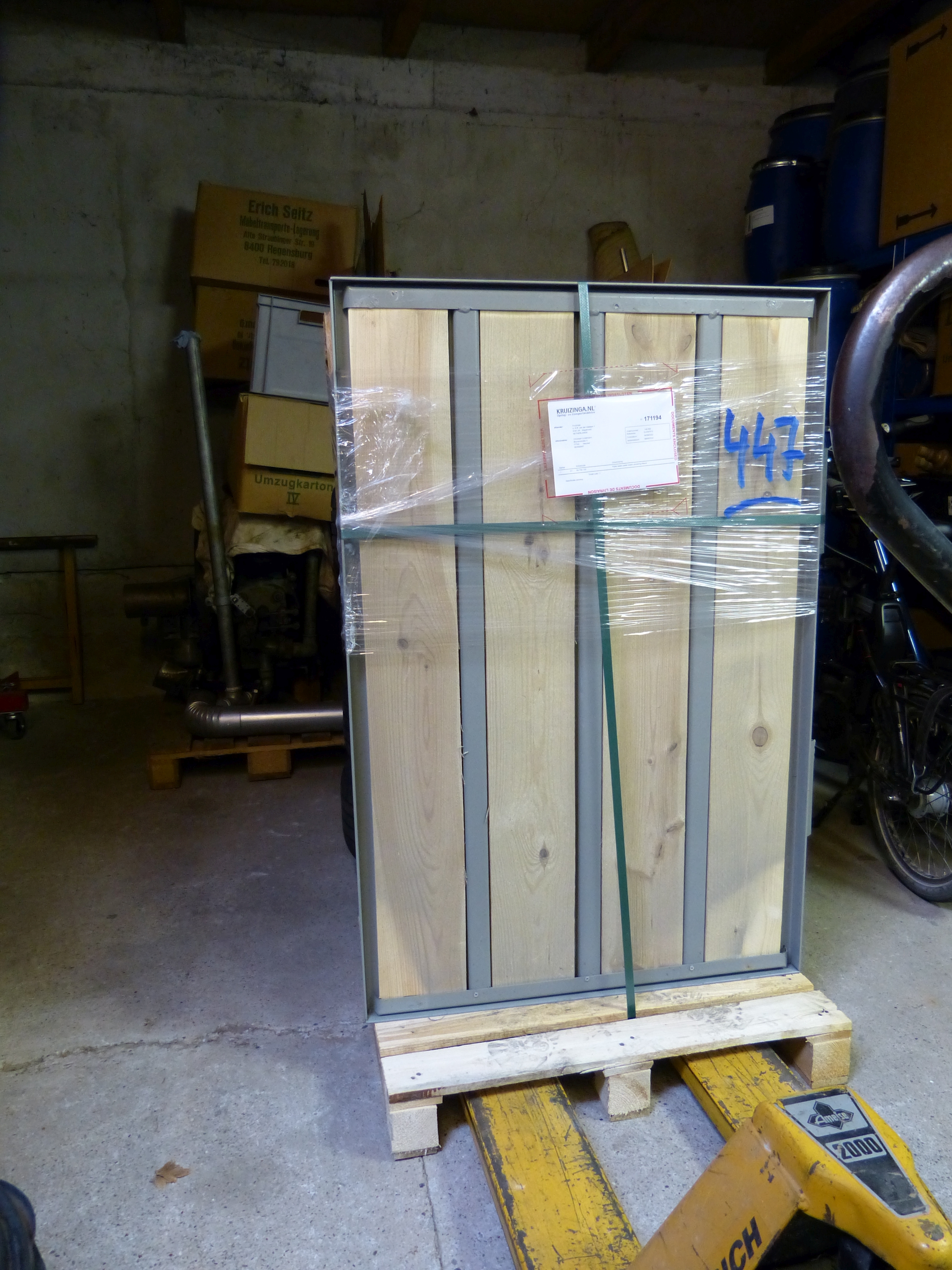

Servus Joe,
ich hatte mir vorgestellt, die Schräglast mit einem leer mitlaufenden 2,2 kW-Motor auszugleichen. Sozusagen als elektrisches Schwungrad. Das kann ich dann ja mal ausprobieren.
Heute ist schon die Stahlpalette als "Fundament" für det janze gekommen. Die Transportkosten aus Holland waren höher als der Preis für die Palette selber. (Das Bild lässt sich ums Verrecken nicht drehen.)
Der Generator und einige Zubehörteile haben leider eine mehrmonatige Lieferzeit. Aber in der Zwischenzeit kann ich ja das Stahlgestell für Motor und Generator bauen.

Liebe Unimog-Freunde,
trotz Bestellung vor Monaten ist der Generator immer noch nicht da. Aber mit dem "Fundament" ist es weiter gegangen. Unterste Ebene: Stahl-Europalette mit Samtfüßchen. Nächste Ebene: Grundgestell, ebenfalls gummigelagert. Dritte Ebene, starres Gestell für Motor und Generator auf Gummi-Metall-Elementen. Es wird also drei selbständige Schwingsysteme geben, die hoffentlich den Körperschall auf ein Minimum reduzieren werden.
Als Schalldämpfer ist ein alter Unimog-Auspuff vorgesehen.
Die einzelnen Gestelle (Ebenen zwei und drei) sind schon geheftet und stehen zum Fertigschweißen (WIG) bereit. Der Motor wurde heute schon mal auf der Stahlpalette provisorisch abgesetzt.
