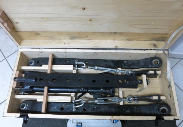

#476036
Da man in der Kiste das Oberlenkerzubehör griffbereit aufbewahren kann, habe ich für die Unterlenker auch eine Transportkiste gebaut.
Markus

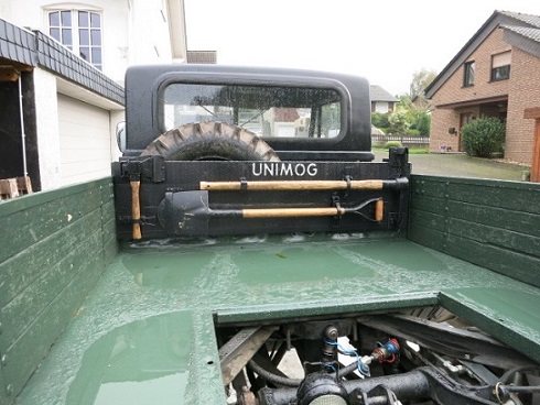

#476052
Wenn euch meine Basteleien gefallen, habe ich noch etwas. Das Brett mit dem Schanzwerkzeug wird einfach an der Bordwand eingehängt.
Markus
Schanzwerkzeug 001.JPG (94.42 KiB) 2417 mal betrachtet
#476085
Hallo Matthias,
in der Unterlenkerkiste sind nur die Hubspindeln besonders, aber selbst die bekommst du im Nachbau. Ackerschiene und Unterlenker habe ich vor Jahren nachgebaut. In der Oberlenkerkiste sind bis auf die Servotrac alles Standardbauteile und ein John Deer Oberlenker.
Aber trotzdem danke für das Lob.
Gruß,
Markus
#476180
Hallo Matthias,
danke für deine lobenden Worte.
:danke
Ich wollte dir nur einen Tipp mit dem Nachbau geben. Leider sind selbst Nachnauten ständig teurer geworden. Die Hubspindeln lagen mal bei 300 Euro, jetzt schon über 400 Euro.
Gruß,
Markus
