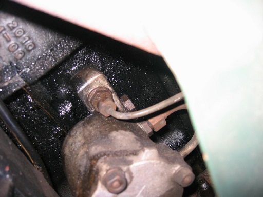

Weil ich ein netter Mensch bin, habe ich ein Bild herausgesucht. man muss sich das Bild leicht nach links gedreht vorstellen. Das runde Teil ist der alte Ölfilter mit Siebeinsatz.
Gruß.
Markus

#491258
Moin Markus,
zunächst ein großes Dankeschön von mir für Deine Hilfe!
Da Du ein netter Mensch bist, "knüpfe" ich hiermit meine nächste Frage an.
Es ist ein mechanischer Öldruckmesser. Ich finde jedoch nirgendwo eine solche Zuleitung.

Hallo Rainer,
Ich finde schon eine Leitung bei mir im Keller. :lol:
Die Leitung ist ein Standard-Hydraulik Rohr 6L. Wenn ich mich recht erinnere ist sie zwei teilig und war nur in frühen Unimog bis 411 verbaut. Im Teilekatalog von 1958 ist sie abgebildet, nutz aber nicht viel, da nicht maßstäblich.
Die Leitung mit Schneidringen kommt aus der Anzeige und geht zur Beifahrerseite weg. Oberhalb der Haube bis zum Ölfilter.
Der Grund für die Prozedur nach der Ölfilterreinigung ist, dass erst der Filter wieder voll Öl laufen muss bevor Druck in den hydrodynamischen Lagern aufgebaut werden kann. Dabei sollen die Lager der Kurbelwelle nicht durch die Verbrennungskraft belastet werden. Deshalb die Dieselförderung mit dem Absteller unterbrechen.
Ich habe ich ehrlicher Weise das nie wie in der BA gemacht und immer auf den Restschmierfilm in den lagern vertraut. Beim Ölwechsel schraube die neumoderne Filterpatrone ab und eine neue dran. Fertig. Das soll aber kein Hinweis für allgemeines Vorgehen sein.
