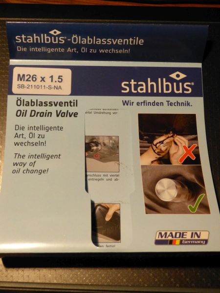

Hallo Rainer,
das Ölablassventil von STAHLBUS halte ich für praktischer als das von HANSAFLEX. Bei STAHLBUS muss man den Schlauch nicht aufschrauben sondern nur einstecken und mit Schnellverschluss (1/4 Umdrehung) verriegeln.
Gewinde M26*1,5 ist richtig.

Ich habe bei mir auch ein Ölwechselventil nachgerüstet. Da man an die Ölablaßschraube relativ gut dran kommt und ich nicht auf der Flucht bin, ist es für mich unwesentlich gewesen ob das Ventil zum öffnen geschraubt oder geklickt werden muss. Einen Vorteil der schnelleren Handhabung kann ich an dieser Stelle und in Anbetracht der Ölwechselintervalle nicht wirklich sehen.
Für mich hat das Ölwechselventil den Vorteil dass das Öl in den Altöl-Kanister laufen kann und sich nicht im Normalfall über die Schubstrebe in alle Richtungen verteilt. Vor Einsatz des Ventils habe ich beim Ölwechsel die rechte Schubstrebe gelöst und zur Seite geschwenkt. In meiner Ölwanne am OM314 z. B. ist der Boden eben und das Ventil ragt nicht mehr als 2 mm in die Ölwanne hinein. Diesen nicht ablaufenden Rest halte ich für unbedenklich, denn an neuen MB-CDI-Motoren z. B. OM642 ist die Ablaßschraube waagerecht eingebracht und die Unterkante des Gewindes steht ca. 15 mm über dem Boden. Hier bleibt mehr Altöl beim normalen ablassen zurück als in meinem 45 Jahre älteren Mog.
Ölwechselventil 1.JPG (95.15 KiB) 905 mal betrachtet
