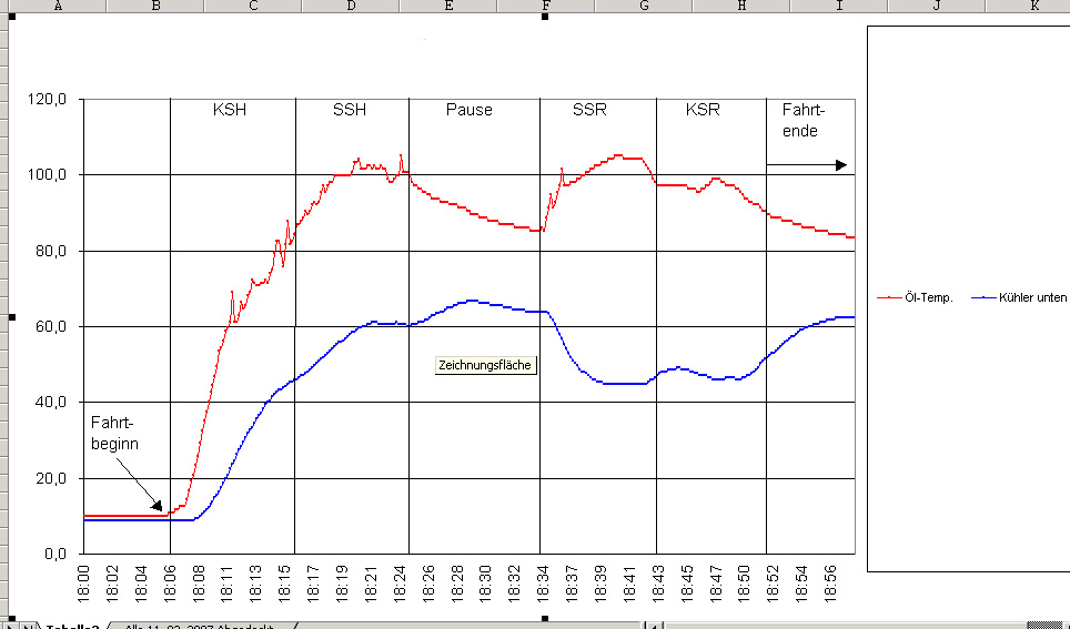

#272761
Hallo lugge
Siehe unten das Temperaturdiagramm von einem wassergekühlten Motor.
Zur Erklärung:
Es ist kein Unimogmotor, aber die Richtung allg. für Motoren gesehen, ist einigermaßen passend.
Links ist die Temperatur.
Oben die Bezeichnungen für:
KSH ist für KleinStrasseHinfahrt;
SSH ist SchnellStrasseHinfahrt;
Pause ist für Pause: d.h. der Motor war ausgestellt,
SSR und KSR für die gleiche Strecke bei der Rückfahrt.
Streckenlänge ca. 50 km.
Die rote Linie ist die Öl-, die blaue die Wassertemperatur.
Durch die kühleren Aussentemps bei dieser Testfahrt, hat noch nicht mal der (funktionierende) Thermostat geöffnet, die Erwärmung im Kühler ist durch die kleine Bohrung in der Thermostatplatte erfolgt.
Wie Du sicher auch feststellen wirst: Öl- und Wassertemp. gehen nicht so unbedingt Hand in Hand.
Grüsse
W :) lFgang
#272777
Ich glaube, du hast es noch nicht verstanden. Das passt sicherlich prinzipiell auf die meisten Motoren, der im U406 verbaute OM352 hat jedoch einen großen vom Kühlwasser durchflossenen Ölkühler an der linken Motorseite, d.h. nach dem Durchfluß durch diesen sind Öl und Wasser gleich warm, die Temperaturen von Öl und Kühlwasser gleichen sich nahezu an. Bei einem Motor ohne solchen Ölkühler oder einen vom Kühlwasser unabhängigen, z.B. Fahrtwindgekühlten Ölkühler ist das Verhalten sicherlich anders.

#272789
Michael_Weyrich hat geschrieben:Hallo,
Jetzt schon.
Danke Michael, dass ich Dank dieses Forums mal wieder dazulernen kann. :D :D
Das heisst also, dass das Motoröl nie über -ich sach ma´- 100° Grad*) kommt ?
*) je nach Frostschutzmittelanteil
DANN wäre jeder schwarz-ölige Fingernagel vom Einbau eines Öltemperaturgebers sinnentleert und Seifenverschwendung.
Grüsse
WolFgang
