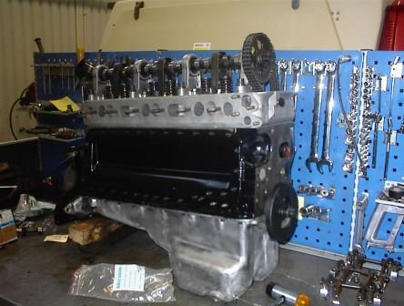

Hallo Zusammen,
In den letzten halben Jahr ist einiges vorangekommen mit dem Projekt. Das Fahrzeug fährt und die Druckluftbremse bremst. Außerdem ist die Betätigung für Vorwärts / Rückwärts, Allrad und Diff.-Sperre funktionsfähig.
Ich möchte den Umbau an dem Motor OM 606 an einer weiteren Stelle anpassen,damit ich die tiefe Ölwanne von W463.330 (G-Modell) verwenden kann. Dazu habe ich die tiefere Ölwanne und das Schwallblech besorgen können. Mein besondere Dank gilt für Igor, wer diese teile in Russland aufgetrieben hat.
Ich habe noch folgende Link gefunden.
http://www.rodionenkin.de/de/pages/mb-s ... gleich.php
Das Saug-Motor (Motornummer: 606.910.10.009.610) aus der W124 (PKW) hat ein in die Ölwanne integrierte Ölkühler mit Wasserkühlung. Das W463 hat eine Ölwanne (A 603 014 2502) ohne Wasserkühlung, dafür eine externe Ölkühler mit thermostatischen Steuerung.
Die erste grundlegende Frage ist, ist das Ölfiltergehäuse mit den beiden Stutzen für den Ölkreislauf aus der W124 300D Turbo ein anderer als aus den W463 (OM 606 D30 LA)?
Die zweite Frage ist, gab es in den W463 eine OM 606 Saugdiesel Motorisierung oder wurde ausschließlich der Turbodiesel verbaut?
Diese ganze Fragerei zielt darauf ab, dass ich klären möchte, aus welchem Spendermotor den passenden Ölfiltergehäuse beschafft werden kann.
Es ist mir bekannt, dass ich noch eine längere Ansaugrohr für die Ölpumpe und ein längeren Ölmessstab auch benötige. Das Saugrohr kann man angeblich nicht separat kaufen. Aber laut folgende Link kann es verlängert werden.
https://www.offroad-forum.de/viewtopic. ... 77a4fc9566
Danke für den Expertenrat von Euch. Bietet mir Teile an falls bei Euch „herumliegt“!
Noch zwei Bilder dazu:
