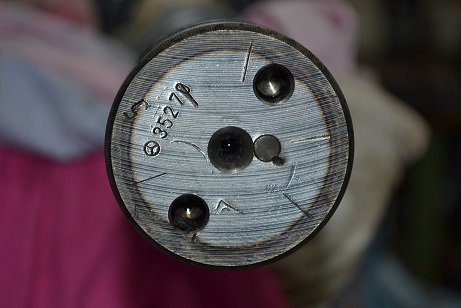

anbei die Fotos der Nockenwelle und der Motornummer.
Kann ich denn den Spritzversteller (alt) ohne weiteres von der EP zu entfernen?
Wie sieht denn der Antrieb der EP dann aus? Muss dann ja ein schrägverzahntes Zahnrad sein.
Ich hab es noch nicht versucht. Aber den Spritzversteller kann ich doch bestimmt gegen das starre Zahnrad ersetzen, oder ?
Frage nach Eurer Meinung: Lohnt sich der Umbauaufwand im Vergleich zu den erwartenden Vorteilen ?
#500721
Hallo Lars
die Umstellung war bei #470360. Du brauchst das komplette System, die Einspritzpumpe müsste passen.
#500739

#500751
Haalo Lars
du brauchst Nockenwelle, Spritzversteller und Antriebsrad aus dem neuen oder alten System. Das Gehäuse und Pumpe wurde nicht geändert, ist zumindest nach dem EPC gleich. Lediglich die Befestigungsmutter auf der ESP ist anders.
