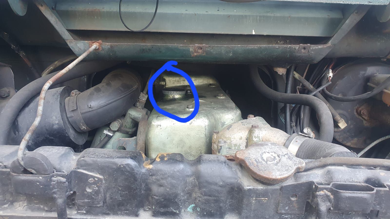

Das Fahrzeug fährt auf 15W40. Der Oeldruck ist hier bei Betriebstemperatur auf ca. 3-3.5 Bar, steigt beim höheren Geschwindigkeiten auf bis zu 5 Bar an. Ich gehe mal davon aus das dies natürlich normal ist. Ist ein höherer Oeldruck über längere Zeit aber auch in Ordnung? Außerdem würde mich Interessieren mit was für einem Oelverbrauch ich rechnen muss? Sind 1 Liter auf 1000km realistisch? Ich habe außerdem einen Oelfilter auf Reserve gekauft. Könnt ihr hier einen bestimmten Fiktwr empfehlen? Ist es realistisch das dieser für 6 Monate reicht? Oder sollte ich mehr als einen Oelfilter einplanen bzw. einen ganzen Oelwechsel?
Außerdem (peinlich berührt) wo fülle ich das Öl nach? Der Vorbesitzer hat wohl mit einem Trichter das ganze oben auf dem Motorblock nach lösen der Schraube eingefüllt. (Siehe Bild) Ist dies so korrekt oder gibt es auch einer alternative Methode? Ich habe gesehen das es direkt vorne am Motor auch eine Art Füllstutzen für eine Flüssigkeit gibt.

Für den Motor ist nicht Geschwindigkeit entscheidend sondern die Drehzahl. Du solltest daher die Experten dahingehend unterstützen, in dem Du schreibst bei welcher Drehzahl er eben 70, 78, 80 oder 90 fährt.
Der auf Deinem Bild blau markierte Deckel ist in der Tat der Öleinfüllstutzen.
