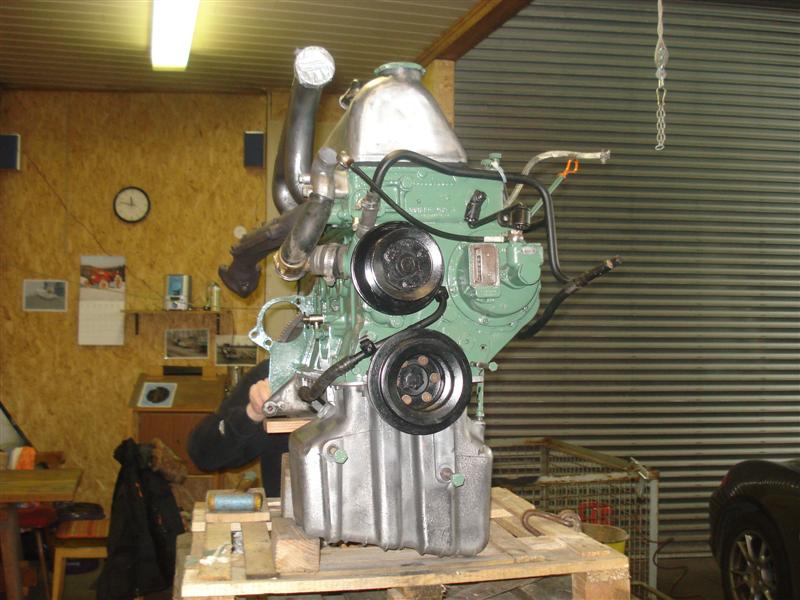

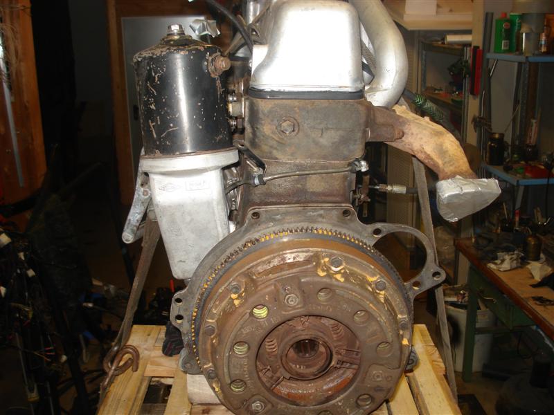

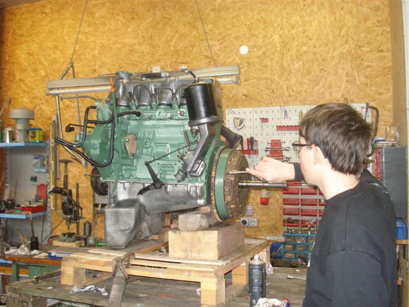

Hallo Oliver
Ich kann dir nur Bilder vom 616 bieten wie er im Mog verbaut ist. Darauf kannst du aber viele Einzelkeiten erkennen. Wenn du mehr Bilder benötigst brauch ich deine Mailadresse
Grüsse
Walter

#340276
Hallo Oliver,
der Ölfilter (Ölfiltergehäuse) hat die nummer A616 180 03 10 laut EPC.
Die ESP vom MB 100 ist etwas breiter gebaut als die vom Unimog.
Und die FP ist ja auch noch auf der seite der ESP verbaut,da wird es etwas eng mit dem FH .
Das Gasgestänge past auch nicht auf die ESP vom MB 100.
Das Ölfitergehäuse vom Walter seinem Motor ist das alte Model.
MfUG Frank
