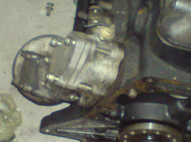

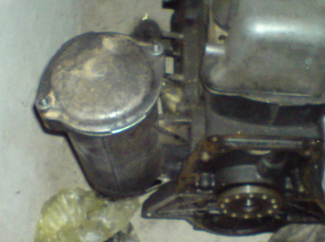

Da wirst du mal zu MB gehen müssen und im EPC die Teilenr. und die Bebilderung vergleichen müssen.
Vielleicht hat ja auch hier jemand Zugriff darauf.
Ideal wäre natürlich eine jeweilige Fahrgestellnr. der Autos die du bezüglich des Ölfiltergehäuses vergleichen willst.
Zumindest die ersten 6 Ziffern des Baumusters wären hilfreich für denjenigen der nachschaut.
#341575
also der MB 100 Filter hat die Nummer 615 180 03 10 . Der stehende Filter hat die Nummer 615 184 01 02 ,der macht sich jedoch ganz schön breit unter der Haube ca 10-11 cm schaut er hinterm Ventildeckel raus . Die kleine untere Bohrung ist der Drucklose rücklauf vom Nebenfilter .
MfUG Frank
