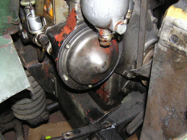

Hallo Arne,endlich hatte ich mal Zeit die Fotos zu machen. Nun kannst Du Dir selber von der Sache mal ein Bild machen. Also wie gesagt, Spritzversteller am Motor zur EP-Antriebswelle und Unterdruckverstellung an der EP. Das die Pumpe überhaupt noch den Motor zum laufen bringt ist mir ein Rätsel. Die Pumpenlagerwelle hat an dem Ende mit dem Konus mindesten 5mm Radialspiel und kein Öl mehr drinn!

Hallo Udo, wie hast Du den Luftpresser platziert? Bei mir ist trotz Verlegung nach vorn und rechts nicht genug Platz für die Riemenscheibe vom Luftpresser zur pilzförmigen Abdeckung des Spritzverstellers. An den Bildern die ich Arne geschickt habe kann man schon tiefe Schleifspuren im Deckel erkennen. Was gab es bei der Umrüstung zu beachten?

hallo paule
du hast recht,da ist bei dir ein spritzversteller verbaut!!
du hast die seltene pumpe mit stupser drin!! :wink:
da würde ich sagen,fliehkraftregler raus und gegen normales rad tauschen
,welle zur pumpe muss nicht ngetauscht werden!!
EinsPritzpumpe aus bauen und spritpumpe ab,seitlich durchs loch sehen wie der verschleiß aussieht und dann entscheiden was zu tun ist!!!!!
gruß arne
