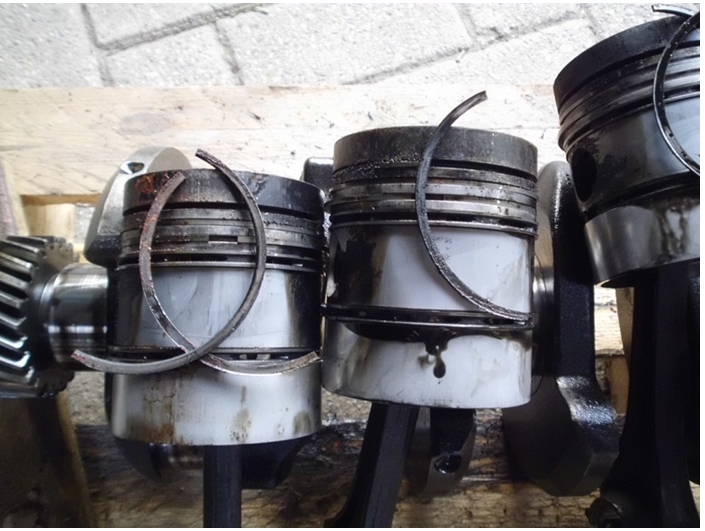

Hallo Freunde,
wer hat am OM 636 schon einmal die Kolben demontiert und dieses Schadenbild vorgefunden?
oberer Kolbenring zerbrochen:
Und in Folge dann der Kolben zerstört:
Es interessiert, ob dieses häufiger vorkommt und wie dieser Schaden entstehen könnte.
Jochen

Moin,
ein sehr schön bebildeter Berich!!! :spitze
Auch ein Beweis für die "Leidensfähigkeit" unserer OM 636.
Außerdem könnte man daraus schließen, dass sich weitere "sehr gut laufende" Motore im gleichen Zustand befinden und lediglich wenige Motore ein ähnliches Schadensbild wie Der von Jochen zeigt.

Hallo Jochen,
Materialfehler, obwohl im Schadensfall immer wieder vermutet, sind keine Ursache für Stegbrüche. Solche Brüche sind immer eine Folge von Materialüberlastung. Man kann diese Überlastungserscheinungen nach 3 Ursachen unterscheiden:
1. Klopfende Verbrennung: Beim Dieselmotor kann eine klopfende Verbrennung nur durch einen Zündverzug verursacht werden
(Klopfende Verbrennung bei Dieselmotoren
• Schlecht zerstäubende oder undichte Einspritzdüsen.
• Zu niedriger Abspritzdruck der Einspritzdüsen.
• Zu niedriger Verdichtungsdruck durch falsche Zylinderkopfdichtungen, zu geringe Kolbenüberstände, undichte Ventile oder gebrochene bzw. verschlissene Kolbenringe.
• Defekte Zylinderkopfdichtungen.
• Beschädigungen an der Vorkammer.
• Unsachgemäßer oder übermäßiger Einsatz von Anlasshilfen (Starthilfespray), beim Kaltstart)
2. Flüssigkeitsschläge: Bei stehendem oder laufendem Motor gelangt Flüssigkeit (Wasser, Kühlmittel, Öl oder Kraftstoff ) auf unbeabsichtigte Weise in den Verbrennungsraum
3.Einbaufehler: Beim Einbau des Kolbens wurde der Kolben nicht eingeschoben sondern eingeklopft, weil die Kolbenringe nicht richtig zusammengespannt oder ungeeignete Werkzeuge verwendet wurden
Siehe auch Link für Kolbenschäden Seite 36 deiner
Grüse: Hugo

Hallo Freunde,
sehr schöne Broschüre von KS! Danke für den Link!
Zerbrochene Kolbenringe:
Das wäre meine Vermutung, ich bin kein großer Freund dieser Starthilfe!
Auch der Bericht aus dem Schwarzwald bestätigt unsere Funde.
Der Motor lief bisher tadelos und wurde nur zerlegt weil in der Buchse leichte Verschleisspuren sichtbar wurden. Es ist der alte Block aus meinem blauen Osterei mit dem ich auch die ersten Pflugversuche nach dem Fund gemacht habe. Leistung war ausreichend vorhanden, kein Schaden erkennbar.
Er sollte und wird als Ersatzteilspender für einen Motor herhalten bei dem auch die Kolbenringe zerbrochen waren aber die Kolben wesentlich schlimmer beschädigt waren aufgrund einer höheren Stundenleistung.
Uns interessiert noch, ob es weitere Motoren mit diesem Schadenbild gebrochene Kolbenringe gibt, welche noch tadelos laufen oder liefen bis zum zerlegen.
Bin auf weitere Berichte zur Ursachenforschung gespannt.
Jochen
#427532
Kolbenring- und Stegbrüche sind nach Fressern wohl der zweithäufigste Ausfallgrund. Hier verhält es sich wie bei ausgelaufenen Lagern, die Motore haben eine geringe Energieausbeute, die sie aber auch im "Endstadium"noch erbringen können. Deshalb ist ein spürbarer Leisungsverlust nicht wirklich bemerkbar.
Ich weiß von Traktorfans, die einfach die gebrochenen Ring ausgebaut haben und den Motor halt nur mit ein paar Ringen weniger wieder zusammengebaut haben.
Dem Aussehen nach wäre es auch möglich gewesen, dass Rost oder Abrieb sich dann irgenwann vor dem Ring gestaut haben und den Steg dann gebrochen haben. Eine weitere eine sehr schöne Broschüre zu Triebwerksschäden. gibt es auch von Mahle
