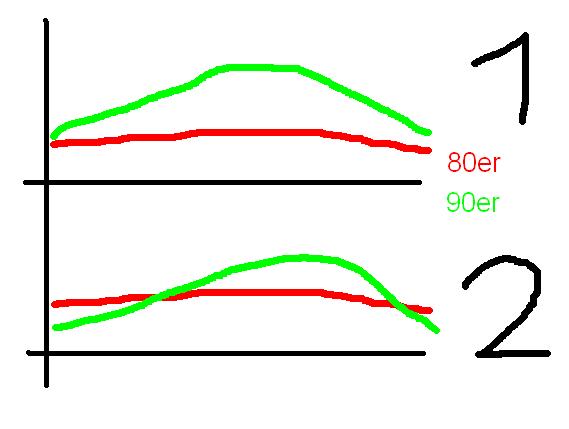

Helmut-Schmitz hat geschrieben:..... Die 80er Stempel heben einen günstigeren Drehmomentverlauf im unteren Drehzahlbereich.....
.....idealerweise wäre die Drehmomentkurve eine Gerade, d.h. je flacher die Kurve um so günstiger. Die Kurve ist nicht so stark überhöht.
Die etwas schwächere Verbrennung infolge der geringeren Kraftstoffzufuhr dauert durch die verlängerte Einspritzphase halt länger, der Spitzendruck (max. Drehmoment)reduziert sich, alllerdings liegt der Druck länger an. .....
Hallo Helmut,
wäre es demnach nicht doch sinnvoller die 90er Elemente anstatt der 80er Elemente zu nehmen? Denn was bringt mir eine "schöne" Drehmomentkurve (wie in Variante 1), wenn das Drehmoment insgesamt relativ niedrig bleibt?
Oder wäre es eher so wie in Variante 2, daß "untenrum" Drehmoment fehlt mit den 90er Elementen?
Oder hängt es von der Abstimmung ab, ob schlußendlich Variante 1 oder 2 als Ergebnis herauskommt?
Volker
