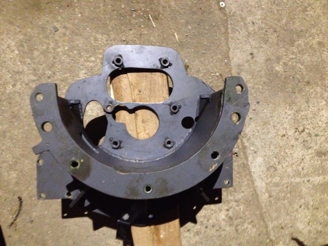

#516425
es lässt mich nicht los....
@Christoph: hast Du die Bereitschaft ein paar Fotos hochzuladen? Klingt ziemlich weit fortgeschritten.
Zu Thema Polybelt: Täusche ich mich oder ließen sich nicht auch beim 617 eine/ zwei Polybeltscheiben anpassen.
Ist die Kurbelwelle durchgängig und damit zu lang?
Ich bin da noch nicht "geheilt" ?
Wenn ich das rekapituliere liegt das Problem beim 617 eigentlich nur in der Länge (Riemenscheiben), hat aber Vorteile beim Kopf, Anlasser, Ölfilter und Flanschbild
Mein Plan wäre die Serienglocke rauszuschmeißen und einen kürzeren Adapter (Schweißbauteil) zu bauen.
Schüttelt gerne den Kopf, aber ein paar Bilder wären wirklich nützlich!
Gruß Lars
#516505
Hallo Christoph
ich habe deine Bilder in den Beitrag eingefügt, danke.
Wenn du noch mehr hast, jederzeit gerne.
@ Lars
Christoph hat mir die Bilder bereits geschickt.
