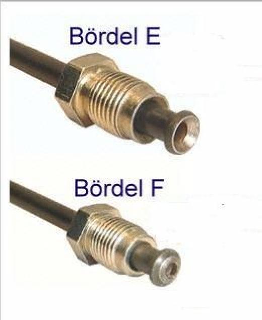

Welchen Doppelbördel? Hab auf die Schnelle 3 Formen für Doppelbördel gefunden. Das alte Muster sieht meiner Meinung nach am ehesten nach einem "Doppelbördel Form E" aus...
Das Gerät sieht wirklich gut aus, was ist das für ein Fabrikat?

es gibt von Benz noch Originalteile, nur nicht fertig gebogen, die sind gerade mit Überwurfschrauben und gebördelt. Im März 2012 habe ich welche für meinen 421 gekauft.
