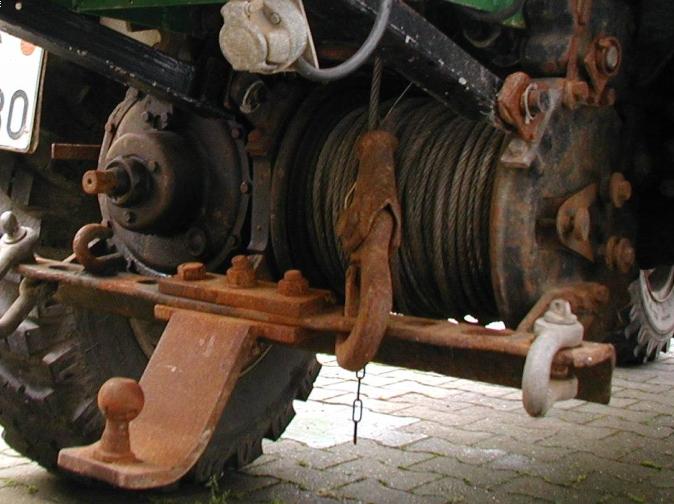

Nachdem was ich bisher so auf Bilder gesehen habe, besitze ich wohl die Original DB Heck-Winde. Diese hat links einen Hebel, womit man die Winde von der drehenden Zapfwelle trennen kann. Ohne Last, zum leichten ausziehen des Seils.
Dann ist an der Winde ein 30mm Sechskant, den man mit nem normalen Ringschlüssel drehen kann.
linksrum mit Kraft (auf Schlüssel draufstellen): Seilbremse, Trommel steht fest.
rechtsrum: man betätigt die Kupplung in der Seilwinde, das Seil wird eingezogen.
Eine Seilbremse zum kontrollierten Ablassen von Lasten hat sie nicht, oder ist defekt, jedenfalls ist das Seil beim Lösen der Kupplung ziemlich schnell wieder "frei". Eine große Last rollt das Seil leicht wieder von der Winde ab, aber von Hand tut man sich schwer, daher der separate Trennhebel.

In der Mittel/Leerlaufstellung und in der Bremsstellung (links) läuft die Zapfwelle weiter und die Winde dreht nicht. Nur in der Hebelstellung leicht rechts bis ganz rechts geht die Zapfwellenkraft auf die Trommel. Wenn Last am Seil hängt, nicht sanft einkuppeln sondern sofort ganz nach rechts. Ansonsten rutsch die Konuskupplung durch und nimmt so Schaden. Auch das umschalten von einholen auf bremsen geht ruck zuck am besten.
Der Bedienhebel geht nicht von alleine in die Leerlaufstellung zurück.

Mit dem Hebel links an der Winde. Also rein/rausklettern ins Fahrerhaus kann man sich sparen. Das Seil rollt dann auch viel leichter ab, zumindest an meiner Winde.

Wie gesagt, Hebel nach links stellt die Trommel fest, dann kannst du mit Last am Seil fahren.

Für den 411 (ich denke, den meinst Du) ist die Daimler-Winde nicht schlecht. Achte darauf, das sie "Freilauf" hat, d.h. Du legst seitlich einen Hebel um und die Trommel wird mechanisch von dem Antrieb der Winde getrennt (hat nichts mit dem Hauptbedienhebel zu tun/ Freilauf ist eine Sonderausführung).
Vorteil: beim Rausziehen des Seils sehr geringer Widerstand, da Du ja nur die Trommel bewegen mußt und nicht die ganze Windenmechanik.
Nachteil der Winde ohne Spulvorrichtung: Stehst Du nicht ziemlich gerade vor dem Stamm, zieht sich das Seil auf eine Seite oder knuppelt sich...
