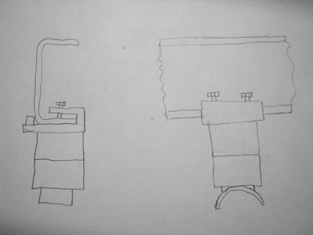

Ich habe mir zum Holztransport ( über 8 rm mit um 40 cm verlängerter Pritsche) eine Klemmhalterung für den Rahmen gebaut und darauf je 2 runde Silenblöcke mit M 16 Innengewinde, 100mm Durchmesser und 50mm Höhe geschraubt. An der Unterseite ist eine Halbschale befestigt die genau aufs Achsrohr passt. Damit ich trotz des hohen Schwerpunktes flott fahren konnte habe ich mit der Seilwinde die Achse zum Rahmen gespannt um ein Ausfedern zu verhindern.

Die Lösung der Firma Mulag gefällt mir überhaupt nicht. Schon allein wegen der Optik. Die Stoßdämpfer gegen Zylinder mit Stickstoffblase und Absperrhahn auszutausche ist mit Sicherheit die eleganteste Lösung aber schon recht aufwändig.
Daher werde ich wohl eine ähliche Lösung finden, wie mit den Silentblöcken. Hätte Vielleicht schreiben sollen, dass es mir nicht so sehr um die strassenfahrt geht. Wenn grubber oder pflug angebaut sind, habe ich keine wege weiter als 4 kilometer zum feld.
