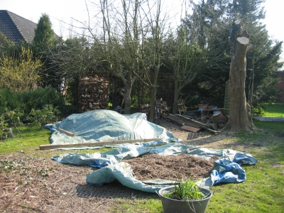

Hallo Leute,
ich weiß, ich war hier schon lange nicht mehr, keine Ausrede zählt, ich weiß...
Ich bin renovierungstechnisch noch fast jeden Tag bei meiner Mutter am arbeiten...puh,
ich habe mal eine Frage - zumindest an die Norddeutschen Kollgen - die da unten :wink: kennen sowas bestimmt nicht :wink:
Also wir haben (erlaubt) 3 Bäume gefällt - naja es waren mehr, aber die paar Büsche zähle ich mal nicht dazu...
Habt Ihr Erfahrungen sammeln können mit UNIMOG Unterstützung die Stümpfe rauszureissen ( natürlich nach Tagelangem Ausbuddeln usw...)
Da wo der dickste Baum steht ( immerhin wegen Hebelwirkung noch ca 3 Meter hoch und ca 40cm stark) ( leider keine Krone mehr dran, sonst könnte ich alte Heimat-und-Sachkunde Kenntnisse nutzen und Euch die Baumart mitteilen) soll mal des UNIMOGLES GARAGE stehen, ergo da dürfen keine Wurzeln drin bleiben, sonst sackt noch des UNIMOGLES Garage / Scheune ab ( ist bei meinem Onkel gerade erst passiert)
Habt Ihr sowas schon irgendwie mal in Erwägung gezogen?
Ich habe mit meinem Mog und ca 3 Stunden buddeln die scheiß kleinen aber sehr kurz abgesägten Baumsträucher rausgerissen (ein 10t Spanngurt ist dabei draufgegangen) aber ich will nicht wissen wie es nun meiner Kupplung geht...
und sicherlich ist mal die Batteriesäure nach Island mal wieder umgewälzt worden :P
Habt Ihr sonst Norddeutsche Methoden aus Marschland soein blöden Baum rauszureißen?
Fals mal :P ( ich werde gleich mal im Forum suchen) eine Ausfahrt ansteht könnte man die ja auch über die ELBFÄHRE Wischhafen-Glückstadt machen, in Glückstadt gleich 300m hinter dem Deich wohnt meine Mutter nun... und mit 5 Unimogs kricht man soein Mistding :shock: vielleicht in 2 minuten raus :roll: :roll: :roll:
Naja, war Spaß...
Aber für Ideen wäre ich Euch dankbar...
gruß KOLJA
Der Schnied*l da rechts ist es... :evil:

Tja Kolja, das sieht schlecht aus...
um den Baum (es könnte sich um eine Weißbuche handeln) einfach so rauszuziehen brauchst du ein Kettenfahrzeug, also einen Caterpillar oder einen Kettenpanzer... Das schafft kein Unimog.
Abhilfemöglichkeiten:
1. Jetzt zwei Jahre warten. Dann verrottet das gesamte Feinwurzelwerk des (nun toten) Baumes, und der gesamte Wurzelteller läßt sich dann mit einem Greifzug oder mit dem Unimog relativ leicht herausziehen.
2. Rund um den Baum in weitem Umkreis mindestens 50 cm tief graben und alle erreichbaren Wurzeln durchhacken, dann könnte es mit einer Seilwinde oder einem Greifzug gehen (vielleicht..)
Sind da irgendwo stabile Bäume im Umkreis von 10-15 Metern, an denen man einen Greifzug anschlagen kann ??
Wenn du keine Lust hast, den Baum alleine auszubuddeln, sag Bescheid, ich bin sofort dabei !
Gundo
