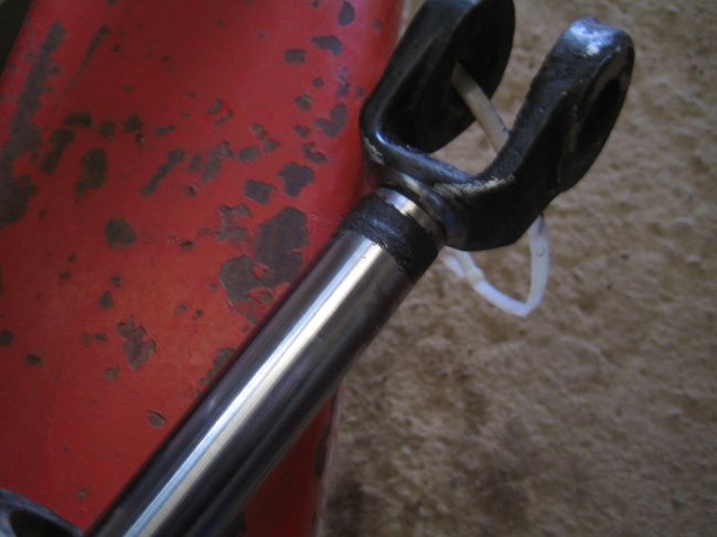

Hallo, ich habe mich heute morgen nochmal mit dem Thema Zylinder ausbauen beschäftigt. Die Bügel von der hinteren Halterung habe ich eigentlich relativ einfach nach hinten durchschlagen können. Bis ich dann die Halterung vom Rahmen gelöst hatte vergingen ca. 100 Schläge mit dem 2,5 Kilo Fäustel bis sich der Zylinder vom Rahmen gelöst hat. Anschließend habe ich den Bolzen herausgeschlagen und ich kann euch sagen den hätte ich im eingebauten Zustand nie raus bekommen. Die Kolbenstange ist doch stärker verrostet wie gedacht ich werde mal ein Bild einstellen und eure Meinung abwarten. Um eine neue Kolbenstange einzusetzen bleibt nicht viel Fleisch an der gabel stehen.
Grüße aus Hessen Jens

ich werde heute Abend mal bei dem markus Wirth anrufen den der kann mit Laserschweißen das material wieder auffüllen. Ich weis nicht ob das mit dem neu verchromen so einfach geht da die Rostnarben im zentel-Bereich sind und ich weis nicht wie dick man aufchromen kann. An eine neue Kolbenstange habe ich auch schon gedacht siehe hier (http://www.unimog-community.de/index.ph ... highlight=) aber da bleibt nicht viel Fleisch bei der gabel stehen. Ich werde euch auf jeden Fall berichten wie ich es gemacht habe.

Hallo Jens,
mit deiner Kolbenstange hast ja nicht viele Möglichkeiten. Nur neu verchromen geht nicht. Laseraufschweißen muß nicht sein, mit dem passenden Werkstoff aufschweißen, anschließend rundschleifen und dann neu verchromen. Viel Arbeit für eine so kleine Kolbenstange. Die Kolbenstangendurchmesser sind standardisiert und hat jeder der Zylinder herstellt vorrätig. Mit der Gabel brauchst dir keine Gedanken machen. Die wird normalerweise reibgeschweißt. Ein Gewinde oder eine Schraube würden nur bedingt halten. Die Kolbenstange in die Gabel einschweißen wäre auch möglich jedoch besteht die Gefahr die Chromschicht zu verletzen. Die billigste Variante dürfte wohl einen neue Kolbenstange von dem Hersteller sein, der aktuell noch diese Zylinder herstellt bzw. nachbaut.

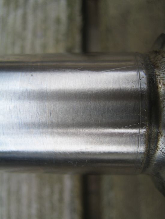

ich habe gestern Abend mit dem Markus Wirth gesprochen und er hat mich davon überzeugt das ich die Kolbenstange Laserschweißen lasse zu einem absolut fairen Preis. Er meinte das man auser einem farblichen Unterschied nichts sehen würde. Das Schweißgut ist ein hochverschleißfester Edelstahl der auch mit der vorhandenen Chromschicht eine Verbindung eingeht. Er habe schon mehrere Zylinder auf diese Art und Weise repariert und meinte die Zylinder würden schon Jahre halten. Ich halte euch auf dem laufenden. Er erzählte auch von abgerissenen Gabeln die an die Kolbenstange geschweißt wurden und nach seiner Aussage sehr ordentliche und fachgerechte geschweißt wurden. Da Die Gabel und Kolbenstange aus einem Teil sind und geschmiedet wurden sind die Teile hochverdichtet und lassen sich zwar schweißen aber nach kurzer Zeit steht die Kolbenstange wieder ohne Gabel da.

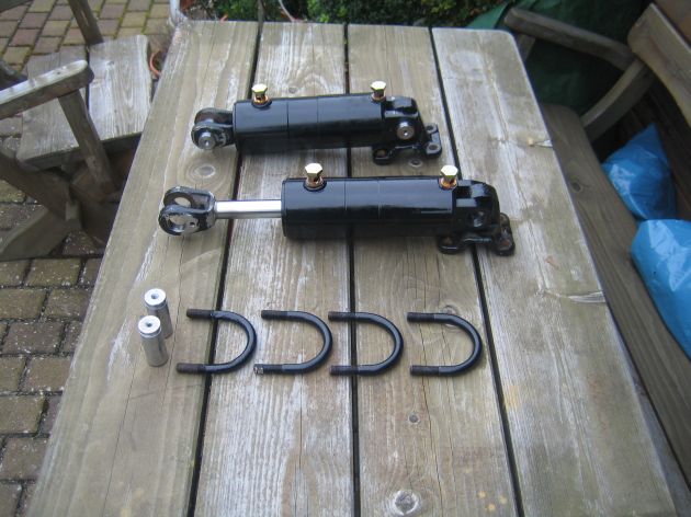

gestern habe ich die Kolbenstangen von Markus Wirth bekommen. Das Ergebnis ist beeindruckend, der Rost ist wie weggezaubert. Habe heute die Zylinder zusammengebaut und alles scheint OK zu sein. Normalerweise müßten die zylinder dicht sein und dürften in den nächsten Jahren keine Probleme mehr machen. Ich kann euch bei Problemen wie Rost auf Kolbenstangen oder ähnliches nur den Markus Wirth empfehlen der macht saubere Arbeit für einen absolut angemesenen Lohn.
schöne Grüße aus hessen Jens
