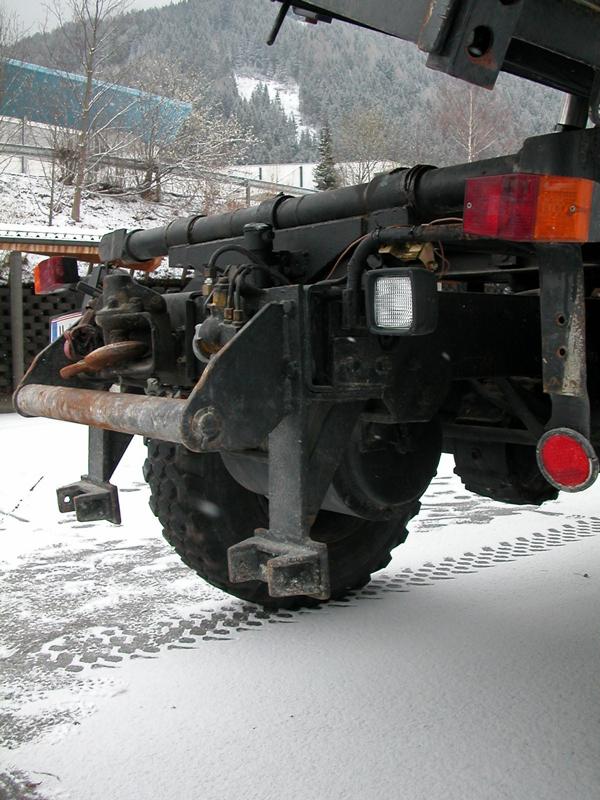

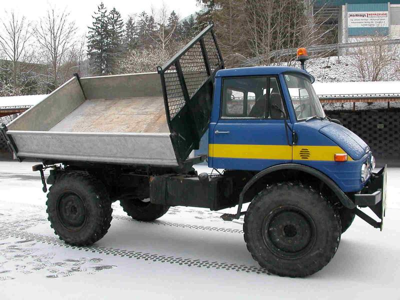

Hallo Leute,
ich bin "Unimog Neuling" und bräuchte da mal eine Expertenmeinung.
Ich muss für einen Unimog 416/125 (BJ 1973, mit Scheibenbremsenund Rahmenwinde) eine Bergstütze bauen. Das ist ein FH- Projekt und mein "Opfer" steht in Tirol, also nicht mal schnell besichtigbar..... :cry:
Kann mir vielleicht jemand schreiben, um welchen Rahmentyp es sich dabei handelt?
Vielen Dank
Anton

Morgen grße dich,
1. Ist denn die Seilwinde schon verbaut oder musst du diese auch verbauen?
2. Bei meinem ( U 1200 ) ist eine Werner Winde unter der Prtische verbaut, die ist mittels Hilfsrahmen auf dem Mog Rahmen verbaut wurde. Die Befestigungspunkte für den Rahmen sind die Aufnahmepunkte für die Unterzüge des Frontladers.Weiterhin wurde rechts und links eine Lasche unter den Rahmen gezogen so das man dort die Abstützung für die Bergestütze befestigen kann, das Anheben erfolgt dann über 2 Zylinder im Heckbreich des Mogs. Der 2 Drehpunkt ist dann der Oberlenker.
So werden die Kräfte von der Winde dann über die Bergestütze an den Boden abgegeben, so das der Rahmen nicht so belastet wird.
Gruß Roland

Hallo alle zusammen,
vielen Dank für den Link!
Eine Seilwinde ist bereits im Rahmen hinter der Achse verbaut. Diese Bauart ohne Hilfsrahmen, die nicht gesteckt ist, habe ich noch nie gesehen.
Kann man die Bergstütze an jedem beliebigen Rahmenpunkt anbringen, ohne dass der Rahmen "beleidigt" wird?
Da die Unterzugaufnahme, wegen des langen Radstandes, recht ungünstig ist.
Anton
