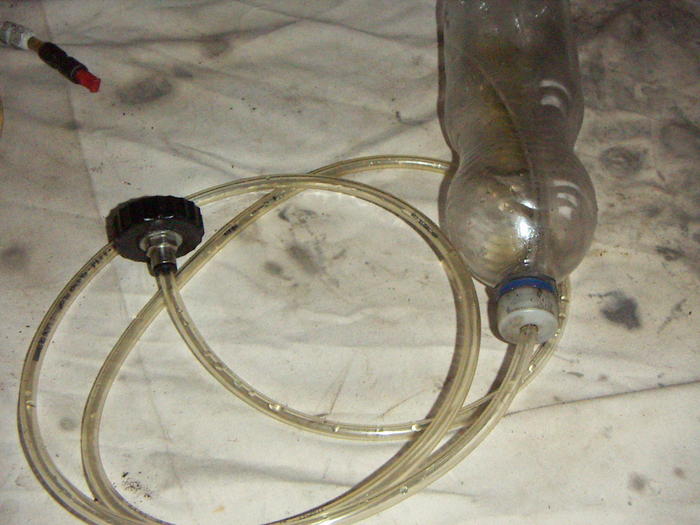

Zum Entlüften habe ich eine Pumpflasche mit Schlauchanschluss, den ich auf den Entlüfternippel stecke.
Vorteil, in die Flasche gehen 2 l Bremsflüssigkeit rein, ohne dass ich trocken fahre, ich sehe immer den Flüssigkeitsstand, kann mit dem Finger immer den Druck stoppen, klappt ohne Druckluftanschluss und kann an jeden beliebigen Nippel drann. Wichtig ist, dass das Pedal etwa 2cm durchdrücken und blockieren, damit die Rücklaufbohrung verschlossen wird. Man kann auch in schwierigen fällen am Entlüfternippel oben anschließen und vorwärts und anschließend rückwärts entlüften.

Ich habe sehr gute Erfahrungen beim "Einmannentlüften" mit Druckluft gemacht.
Ich habe eine alte Verschlussschraube (passt auch von deutschen Pkw´s)
durchboht und ein Schlauchlosventil eingezogen. Dann einen Reifenfüller angeschlossen, fixiert und mit einen Druckregler das System mit max. 1,5 bar unter Druck setzen.
Die einzige Gefahr dabei ist, dass der Behälter leer wird, dann muss man von vorne beginnen :wink:
