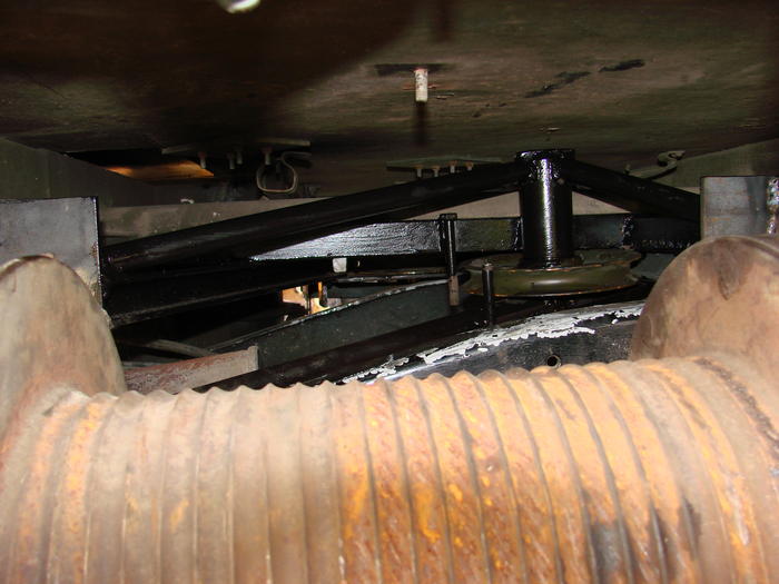

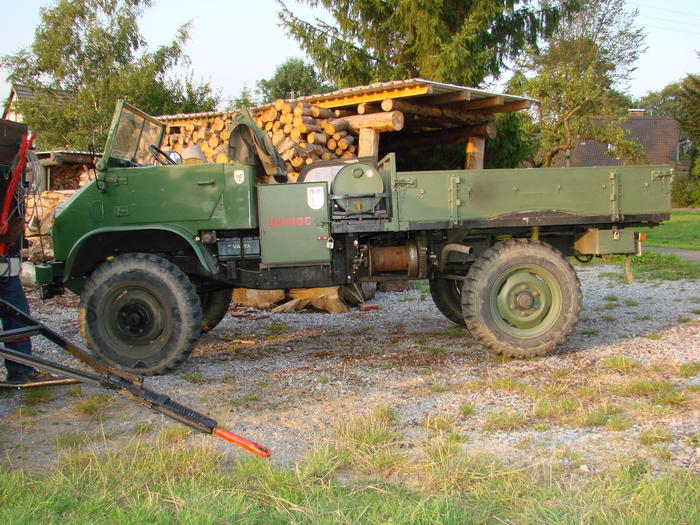

heute ein kleines Erfolgserlebnis, die wirklich groben Arbeiten sind geschafft.
Was noch fehlt sind Antrieb, Bremse, Hydraulik, Druckluftsteuerung und Funk sowie tausend Kleinigkeiten. Die Klamotten sind aber alle da, in 2 Wochen geht' s weiter.
Wenn ich doch nur einen Nebenantrieb hätte! Denn das große Zahnrad der Winde kann bei jeder Betriebsart permanent laufen. Nun, ich hab keinen, werd mich mit Hydraulik behelfen müssen.
Die Winde konnte ich hier im Forum erwerben, die ist wirklich prima.
Vielen Dank an den ehemaligen Besitzer.

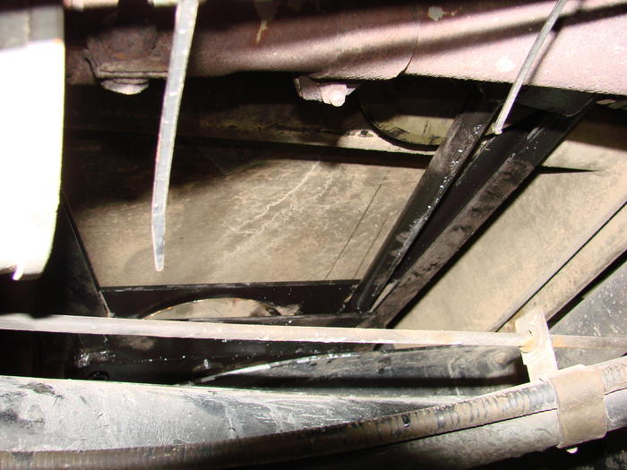

Zuerst sollte sie nach vorn, dann nach hinten anstelle des Luftkessels.
Vorn zu schwer, und hinten sind die diagonalen Verstärkungen für die Hecktraverse im Weg.
Also weg mit Batteriekasten und 2er Reservekanisterhalterung...

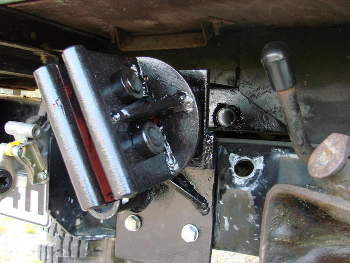

Von der Winde läuft das Seil zu einer Rolle ganz weit nach gegenüber bis knapp vor den Einzelkanister damit sie gescheit aufspult.

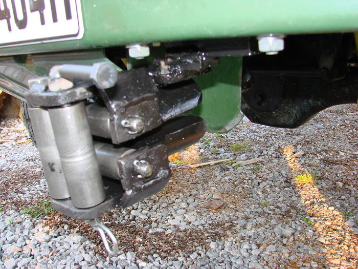

Dann retour und an passender Stelle über 2te Rolle durch Rohr bis zur Propellerrolle hinten. Die hat als Drehgelenk ein altes Radlager mit dem Loch der Antriebswelle für`s Seil. Die beiden großen Rollen sind aus einem großen BW Seilkloben.
Unter der Propellerrolle ist die Halterung für eine weitere Rolle mit recht großem Durchmesser. Von der kann das Seil über die Achsen immer außen unten am Rahmen entlang nach vorn zum vorderen Seilfenster gelegt werden. Da muss dann nur eine der 4 Rollen vom Seilfenster zum Seileinlegen kurz raus.
Ok, ein paar erste Fotos:

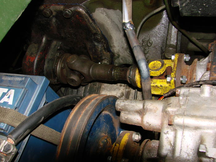

#271400

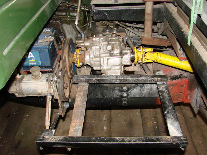

und wieder etwas weiter :-)
das kleine Getriebe ist verbaut.
Riemenscheibe ist ehemals Frontantrieb, also abschaltbar. Winde ist am Heckantrieb mit Low und High und später auch zur Heckzapfwelle. Leerlauf gibt es auch, dh Frontzapfwelle kann allein laufen.
Unimog typisch verdammt eng:
Das Getriebe ist falschherum eingebaut, dh oben und unten ist vertauscht.
Ölablassschraube wird nun Entlüftung.
Der Schaltküppel kann bis in die Hütte verlegt werden. Noch ist er etwas provisorisch angebraten.
Vor und darüber kommt wieder meine Staukiste, die nun unten-hinten etwas weniger Stauraum hat:
Und die Welle zur Winde wartet noch immer auf das Antriebsritzel, liegt noch etwas schief in der Gegend herum:
damit die Winde endlich wieder an Ort und Stelle kommt:
Danach gehts dann weiter mit Montage von Bremse und Kupplung.
Die sollen manuell mit Hebeln sowie neuen Bremszylindern vom BW 1,5to Anhänger angesteuert werden. Das Ganze dann auf Magnetventile und Funk...
VG, Thomas
