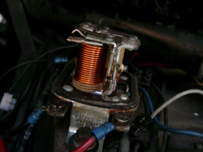

an meinem "neuen" 401er geht die Ladekontrolleuchte nach dem Starten nicht aus.
Schliesse ich den Kontakt am Regler, indem oben etwas auf den Metallbügel drücke, geht die Leuchte aus.
Beim nächsten Motorstart ist der Kontakt wieder offen und die rote Lampe brennt ...
Ich bin leider kein Fahrzeugelektriker ... was kann ich tun?

Ich konnte bei meinem 411er heute den Fehler finden. Da war ein Kabel (das Braune von der D- Klemme an der Lima ) am Regler falsch angeschlossen. Nun funktioniert die Ladekontrolle wieder richtig.
Die Lima hatte ich ja überholen lassen, so dass dort keine Fehlerquelle mehr sein konnte und der Regler war durchgemessen in Ordnung.
